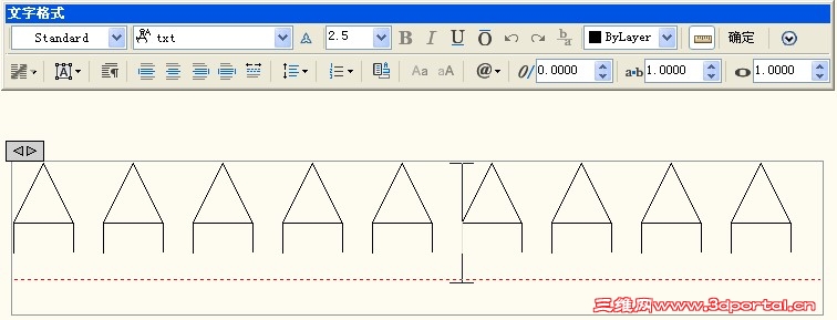

多行文字.JPG 请问大侠多行文字拉长箭头没了,怎么解决?谢谢!我想拉长没办法。

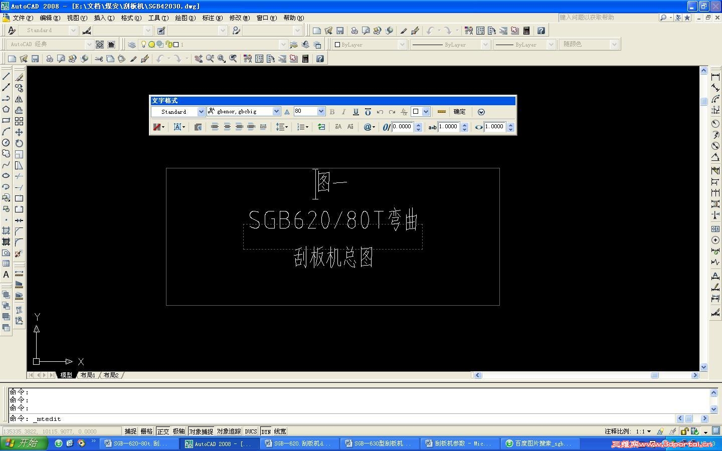

发表于 2010-10-14 00:51:48 | 显示全部楼层 来自: 中国北京
% o: K: ~  d% b  _( m4 `8 K5 `& _/ M% {$ b1 }$ ^, u
如果我没有理解错楼主的问题,那么解决办法应该在这里了

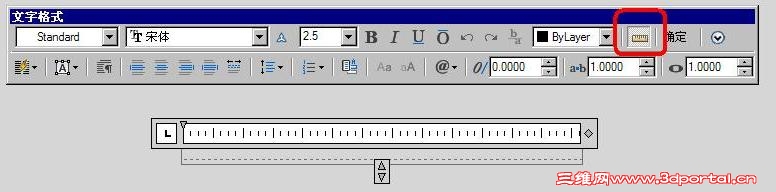

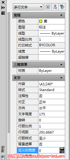

发表于 2010-10-14 07:56:45 | 显示全部楼层 来自: 中国浙江台州
点击确定前面的标尺即可0 _; B. \5 T3 b" Q. @4 t6 o
图示为定义宽度为0的多行文字

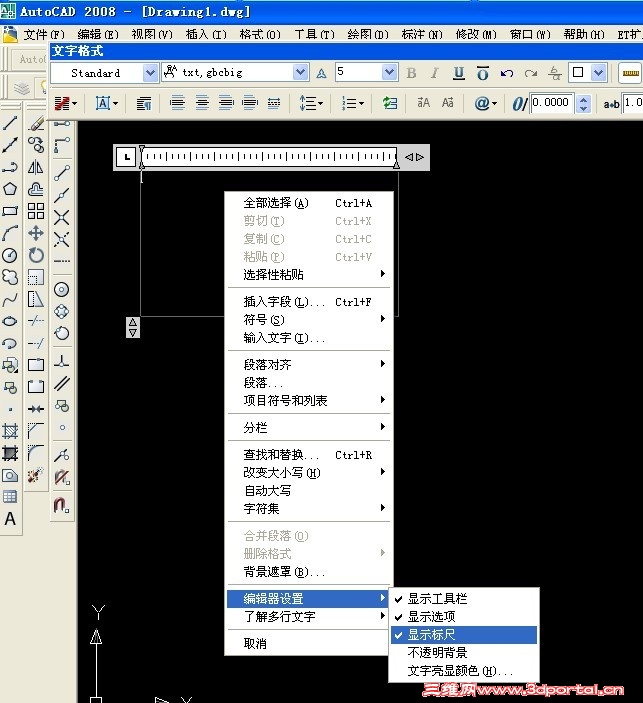

发表于 2010-10-14 19:25:31 | 显示全部楼层 来自: 中国江苏镇江
1757684请问大侠多行文字拉长箭头没了,怎么解决?谢谢!我想拉长没办法。
) B& P) m, b+ ~- l3 _7 B1 ~liujitai 发表于 2010-10-12 17:23 http://www.3dportal.cn/discuz/images/common/back.gif
+ D* b9 S% h5 ~
# [+ f- f# J/ t$ D* o0 @对准编辑区域右键将“显示标尺”勾上!, Z0 x0 B  r9 S/ |. y; A
见图:
