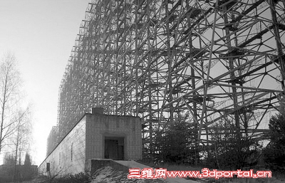

+ r/ g1 [7 C" S% ~  前苏联1971年研制成功第一部超视距雷达,部署于乌克兰的基辅地区。20世纪80年代,其先后在乌克兰的切尔诺贝利地区和阿穆尔共青城地区部署2部“弧”超视距雷达。其作用距离可达6000千米,可覆盖探测我国全境、美国东部和阿拉斯加地区以及北极地区,对来袭导弹可提供约25分钟的预警时间。3 X: _( X8 u/ B
