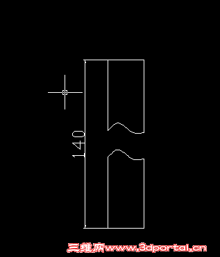

[已解决] 工程图能出这样的效果吗?
发表于 2010-10-12 21:37:43 | 显示全部楼层 |阅读模式 来自: 中国浙江宁波
4 S2 [; K2 R5 c2 H" e
4 ?+ O9 [8 p5 u' A1 t) n* l工程图中能画图这样的效果吗?能画的话,忘指教怎么画,先谢过了!!!
发表于 2010-10-12 21:45:04 | 显示全部楼层 来自: 中国广东东莞
破断视图。。。。。。
发表于 2010-10-12 22:29:41 | 显示全部楼层 来自: 中国北京
这里有个教程:Proe工程图中创建破断视图
发表于 2010-10-12 22:32:16 | 显示全部楼层 来自: 中国浙江温州
把视图类型改为破断视图,然后添加破断线条即可
发表于 2010-10-12 23:33:39 | 显示全部楼层 来自: 中国湖南株洲
肯定的!可以实现!
发表于 2010-10-12 23:39:20 | 显示全部楼层 来自: 中国广东肇庆
如精可做到CAD一样
 楼主| 发表于 2010-10-13 18:10:51 | 显示全部楼层 来自: 中国浙江宁波
万分感谢各位指导
发表于 2010-10-15 20:03:51 | 显示全部楼层 来自: 中国江苏徐州
用破段视图呀
发表于 2010-10-15 21:42:41 | 显示全部楼层 来自: 中国浙江杭州
可以的,用破断图功能
发表于 2010-10-17 16:09:31 | 显示全部楼层 来自: 中国广西
这种图proe比CAD更容易
