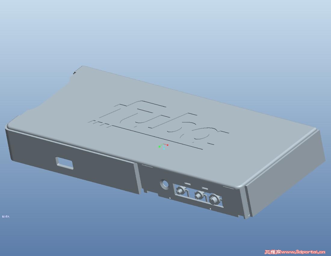

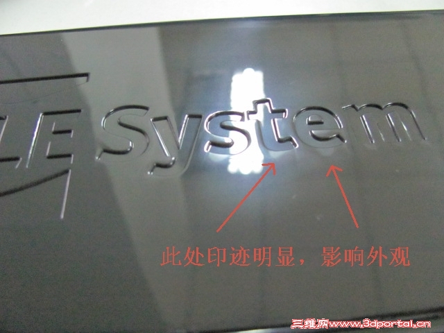

我们公司的产品,如图所示,薄壳,但是上面又刻上客户LOGO,导致LOGO处气纹印迹明显,客户不能接受,请问各位大侠如何改善这个问题???急需~~~
 楼主| 发表于 2010-10-13 09:13:09 | 显示全部楼层 来自: 中国广东深圳
说明一下,产品厚度2.0mm,字深0.5mm

 楼主| 发表于 2010-10-13 09:38:57 | 显示全部楼层 来自: 中国广东深圳
不好意思,这是注塑产品。不是冲压件的。

 楼主| 发表于 2010-10-13 10:06:11 | 显示全部楼层 来自: 中国广东深圳
是啊,镜面抛光的。所以就很头痛,调机了很多次都不行~

发表于 2010-10-13 19:02:08 | 显示全部楼层 来自: 中国广东东莞
一。气不好排,分型面加多排气3 Y8 f- Y8 E, @6 F6 S; q
二。子模后面加胶0.5mm) P  `- a2 ?# c9 \8 Q  i* c1 N
三。字模配紧。

 楼主| 发表于 2010-10-14 08:00:47 | 显示全部楼层 来自: 中国广东深圳
谢谢大侠,我已经让模具厂按此方案修改了~希望问题就此解决啊~ 10# zwj0415
