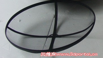

在图的上面空的圆处加上直径0.5的钢丝,做成一个罩子。

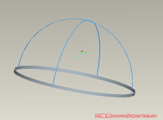

发表于 2010-10-14 23:53:39 | 显示全部楼层 来自: 中国广东广州
图看不清,是否这样!?
 楼主| 发表于 2010-10-15 09:48:25 | 显示全部楼层 来自: 中国浙江宁波
提手错误,有这样的提手吗?网丝对了一般,应该还有和你图上网丝交错的部分。看看自己家的防尘罩就明白了。

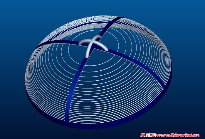

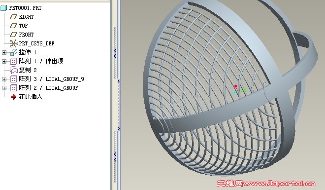

发表于 2010-10-16 17:16:46 | 显示全部楼层 来自: 中国广东中山
好卡、画了一半
$ C' p# }7 V7 t3 m# t5 [是这样子吗?
123.prt.rar
601.71 KB, 下载次数: 13
 楼主| 发表于 2010-10-18 08:00:31 | 显示全部楼层 来自: 中国浙江宁波
差不多。。。这东西用PRO/E画很麻烦,还很吃系统。
