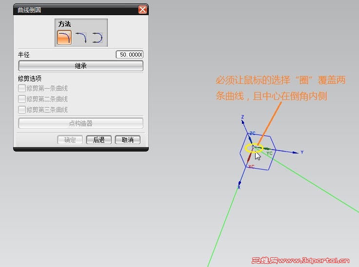

大 师们好! 请问用曲线倒圆工具的简单倒圆角的时候为什么倒不了圆角呢。他的提示是“在选择球半径内找不到两根直线” 我的操作方法哪错了啊 ,郁闷!
发表于 2010-10-13 16:15:33 | 显示全部楼层 来自: 中国山东济南
这只是鼠标使用问题,要让鼠标的“圈”套住两条线且中心偏想倒圆侧

! q9 X' V3 j# R3 k     谢谢大侠!% Y7 H  {# T# c! m6 {/ y7 Y
回去试试
