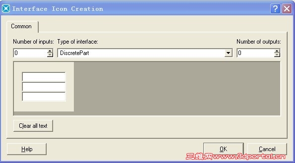

打开creater interface icon 之后type of interface 中没有simulink呢?谁知到这是怎么回事啊?谢谢了
发表于 2010-10-13 22:06:42 | 显示全部楼层 来自: 中国北京
type of interface 中没有simulink,那就是你软件的问题吧/ ?3 c5 ^! [6 A  I0 g* W5 h' J
截个图看看
