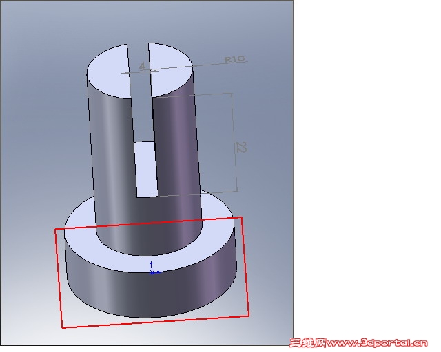

如图,需要加工中间4mm宽,深22的槽,用什么刀具加工效率比较快?
- Y, d2 C6 [7 G" ]9 b; j我现在用Φ100三面刃硬质合金18齿铣刀加工,出现20外圆尺寸变大0.08-0.1mm! L) p+ p; f. }/ ^" }2 r( p
请问高手,有什么好的方案解决吗?????' W+ p6 w- t3 ?0 X4 b
          我现在用的是小型卧铣。

对了。材料是A3钢的。。

要么硬质合金锯盘铣铣,' J. p- p+ w+ e7 e6 ]# F
3 D& n5 f$ P; U9 k+ r& I0 S
要么4MM的 风钢(也叫高速钢)锯盘铣刀都可以!!1 E- o* y* V9 Q6 `( O8 N( X# y" b5 o
! F$ e* c6 b% b& T6 M/ a6 J' N
你的槽会变宽,是因为你的铣床钢性不够,( {5 B; e: ?# Z, I. t% _* [8 n5 [: ?+ b
0 y7 T$ u; {' \1 h+ L  S
而你的直径变大,是因为你的刀不锋利,是活活被你的铣刀涨大的!!!
$ d5 _- ^6 O! f2 F+ K10MM比较细,进刀机床会发震,
* _2 @9 _+ t) ]- o进刀慢一点就行了
, }+ X  V: B5 w8 P- |9 o3 V7 {# _: m: [7 J7 j
有没有考虑你的设计改一下,! _/ Z, p4 U" `' x  f' l+ D3 Q
比如钻个孔就行了!!" I: G) k7 [  k% y1 X8 Z+ f
; ]) D# Q2 P% H- @/ @5 f& E++++++++++++++++++
1 K" n' q7 z$ `) }+ o6 Y: j4 t. a0 V( ]" T: z$ U
你的直径变大没关系,敲扁一点点就行了,不影响使用!!
 楼主| 发表于 2010-10-13 17:18:31 | 显示全部楼层 来自: 中国江苏常州
4MM高速钢铣刀加工200支产品就铣不动了,如果三面刃刀具把齿数增加点可行吗?
  l, J* k: s4 o- [0 c槽的宽度变化不大,主要是20外径变大超差了。! `6 j+ V2 T+ \* O( T7 x
需批量生产。1000/8h

去除这么多的料,变形很正常,可以考虑20 的外圆最后加工
发表于 2010-10-13 20:55:23 | 显示全部楼层 来自: 中国江苏南京
改进后,仍然会一点有变形,可以考虑槽宽做上公差,20 的外圆测量验收以下部完整部分为准。当然,有关尺寸需要匹配。
发表于 2010-10-14 11:51:09 | 显示全部楼层 来自: 中国河南新乡
都是自由尺寸,用盘铣刀即可加工。
发表于 2010-10-14 13:25:59 | 显示全部楼层 来自: 中国浙江台州
可能是材料变形,要调节一下。
发表于 2010-10-14 13:52:43 | 显示全部楼层 来自: 中国台湾
材料移除後應力變形,外徑粗加工後銑槽,外徑再精加工
发表于 2010-10-14 23:08:45 | 显示全部楼层 来自: 中国广东汕尾
如果仅仅是外形变大,建议使用专用工装进行装夹,限制外径尺寸。
 楼主| 发表于 2010-10-15 09:25:14 | 显示全部楼层 来自: 中国江苏常州
是不是要装夹住Φ20外圆铣槽???
发表于 2010-10-15 09:31:15 | 显示全部楼层 来自: 中国山西太原
可制一开槽的专用夹具,套在要铣槽的外圆上一起夹住,这样铣后外圆就不会胀大了。另外不要一刀铣成,中间铣一刀,两边再精铣,这样切削力就会小一些,也可减小变形。
