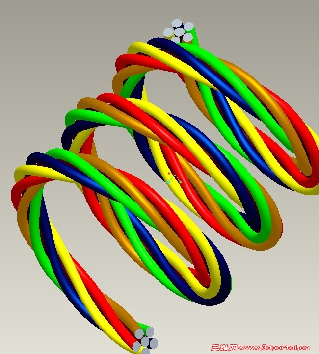

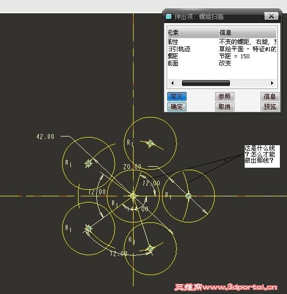

1.jpg 2.jpg 如果没有那些线 的话  做出来的就不是图上的那中效果了  各箍之间是不互相环绕的.请高手帮忙解释下.
发表于 2010-10-13 16:52:34 | 显示全部楼层 来自: 中国广东中山
画好后,点它右击,构造线、、就OK

把角度尺寸加上关系式应该就可以了

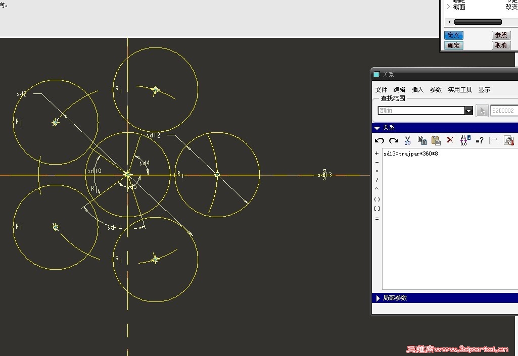

这是里面的关系式: 1.jpg 2.jpg 这个Sd13的这个尺寸 什么时候他才能出现.或者请问 图上的那个截面的绘图步骤是什么 先用构建线创建角度.然后画圆在端点画圆?新手.问题可能比较没技术含量 见笑了

就一螺旋扫描嘛,外加一个关系
