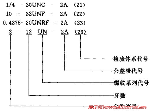

我这样标好像不规范、UNC1/4-20

美制螺纹的标准表赤法:1/4 -20UNC。完整的表示方法如下:
发表于 2010-10-17 22:51:11 | 显示全部楼层 来自: 中国四川眉山
基本的是这样的,要是特殊的需要单独说明,比如需要电镀,就要写明电镀前的尺寸电镀后的尺寸,对于旋和长度有修改的,也需要说说明加SE,去翻翻手册吧!
