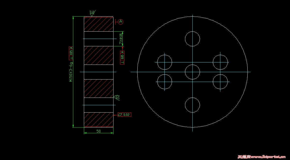

[求助] 这零件的全螺纹垂直度如何保证?

如图所示,外螺纹M150*3的垂直度如何加工?

采用车螺纹和端面一次装夹加工,就可以保证

 楼主| 发表于 2010-10-13 17:42:41 | 显示全部楼层 来自: 中国广西柳州
全螺纹哦,坯料总长的余量只留了5mm,怕不能一刀出来
发表于 2010-10-13 19:00:39 | 显示全部楼层 来自: 中国辽宁沈阳
工件上的几个孔可以利用,做个专用夹具吧。
发表于 2010-10-13 19:28:53 | 显示全部楼层 来自: 中国山东烟台
做个车夹具,用2个25的孔定位,用压板压紧后,车螺纹就可以了,
渔樵 + 2 技术讨论
发表于 2010-10-13 21:00:35 | 显示全部楼层 来自: 中国江苏南京
用中间1个25的孔定位,用压板压紧后,车螺纹就可以了,25的孔与A端面一次加工,保证有关工艺要求。
发表于 2010-10-14 08:37:19 | 显示全部楼层 来自: 中国山东烟台
我估计楼主是打算先车后钻孔。。。所以才为难。如果先钻孔,就不为难了
发表于 2010-10-14 10:50:21 | 显示全部楼层 来自: 中国河南新乡
先车外形,后磨平面基准。镗孔(保证精度);做一工装,利用孔与基准面定位加工螺纹。
( X" k2 |3 X: y7 P7 ]  注:加工保证了,怎样检测?最好与配合件成对配挑。

发表于 2010-10-14 23:12:16 | 显示全部楼层 来自: 中国广东汕尾
这个垂直度的测量方法你了解吗,建议从测量的角度想办法进行加工。9 D- P8 J7 Q" j# m
楼上讲的有比较可行的,关键还要看哪种更适合你们。

发表于 2010-10-15 08:30:57 | 显示全部楼层 来自: 中国浙江杭州
同意7楼,
  G' o  w5 H! ~- }. ], i1 Y8 \3 Q# W
先钻 后车, 完全不难,
发表于 2010-10-18 18:40:58 | 显示全部楼层 来自: 中国四川眉山
1# 小不丁 是的,螺纹和端面一次加工应该没什么问题,如果需要测量记得一定是以螺纹中径为基准来测量端面。我有这样的设备,需要可以找我了解。

发表于 2010-10-25 20:57:13 | 显示全部楼层 来自: 中国江苏徐州
有5mm可以一夹一顶一次加工即可保证垂直度。

发表于 2010-12-4 17:06:04 | 显示全部楼层 来自: 中国湖北荆州
如果是小批量的话。可以车成的啊  工艺可以如下:1.车成,车一基准面,厚度留余0.35.    2.磨两平面,先以车的一面为基面磨另一面,再磨车的基准面。3.镗钻孔。。。。。。。要不是不淬火的话是可以的
发表于 2010-12-4 20:03:39 | 显示全部楼层 来自: 中国湖北武汉
5mm的车到40。夹40车端面。打顶针孔。顶着车镙纹

发表于 2010-12-6 18:01:24 | 显示全部楼层 来自: 中国北京
1 X2 E, ]1 U. @: x: |, ]) [" E0 |1 }: p+ V1 }% F
2楼说的:"采用车螺纹和端面一次装夹加工,就可以保证",但是我做补充:' Y0 v- q& y6 l+ N6 c) f7 G
车床夹具定位平面上装定位块3~4支撑零件的圆周边处,这样可以减少定位误差,不要用零件的整个大面与夹具定位面接触;否则定位误差大.(几个定位块要一起磨削加工两端面,保证高度等高)车床夹盘的夹具平面必须与夹盘的回转母线跳动保证在0.015以内.如果保证不了,可以用该车床自身刀具对夹具定位平面进行精加工,这样就可以保证加工精度.

发表于 2011-10-20 10:59:44 | 显示全部楼层 来自: 中国北京
要端面和螺纹一刀加工的话如何装卡呢?做工装的话就不能保证端面和螺纹一刀加工
发表于 2011-10-20 16:32:25 | 显示全部楼层 来自: 中国北京
此件加工时应设计专用夹具,使外螺纹与基准面一次车成,就可保证外螺纹与基准面垂直,这时的垂直度是机床精度所达到的,0.05mm的垂直度没有问题。
