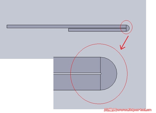

[已解决] SW2010钣金里拍的死边怎么中间还会有空隙?
发表于 2010-10-13 18:19:31 | 显示全部楼层 |阅读模式 来自: 中国广东深圳
本帖最后由 zjk612 于 2010-10-13 18:21 编辑 7 p5 v1 i8 _% r4 |9 [: H% }
# {& c# y3 \* n! f' ^9 Z7 J请问一下,SW2010钣金里拍的死边怎么中间还会有空隙?. j5 h5 a6 T( |6 b

实际肯定有缝隙,这不是讨论软件的使用也就是在理想情况下。

特征不能自相交,扫描也一样。
发表于 2010-10-15 09:09:52 | 显示全部楼层 来自: 中国广东深圳
实际肯定有缝隙,完成后,你可以用缝隙愈合来修复,修复错误点
发表于 2010-10-15 09:22:33 | 显示全部楼层 来自: 中国广东深圳
缝隙肯定是存在的,只是为了达到要求可以把间隙设置得更小,如0.01或0.001

3D软件的特征之间不能子相交。如果间隙为0就自相交了。楼主不相信可以用拉伸地方法画1楼的截面,中间用两条线,看看SW、PRO/E等认不认同这两根线?必须要删除一根截面才能成型。
