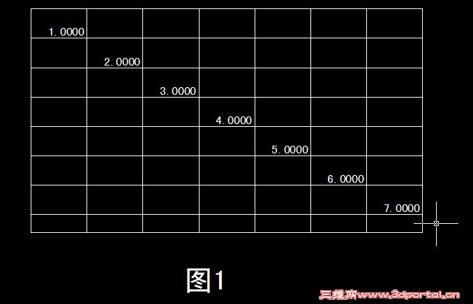

目前画组装图比较多,涉及到的零部件也繁杂,想到吧EXCLE表格转换成CAD,但是按照" o9 x( c$ p& J9 n4 h: a
“方法一:先在Excel中制完表格,复制到剪贴板,然后再在AutoCAD环境下选择edit(编辑)菜单中的Paste special(选择性粘贴),选择作为AutoCAD Entities(图元),确定以后,表格即转化成AutoCAD实体,用explode炸开,即可以编辑其中的线条及方字,非常方便。”
+ T3 b0 Z: L$ [. s& F1 Q. S& F这样的做法转换后出现下列效果(见图片1): 图1.JPG 7 L5 l( A( |* W: v+ P

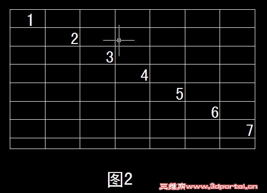

6 j5 ?0 @7 J  h# K( V$ B# ?如何一次性转换成图片2(因为涉及到零部件的重量,数量,总不能全部是四位小数,一个一个更改也不省事) 图2.JPG

这个是不是应该在excel中设置好在粘贴到cad中
 楼主| 发表于 2010-10-15 21:18:47 | 显示全部楼层 来自: 中国浙江杭州
如何在EXCLE中设置好,为什么还是一粘贴就是四位小数
发表于 2010-10-15 22:21:24 | 显示全部楼层 来自: 中国河南洛阳
我试过了,没有出现楼主说的四位小数,在EXCEL中设置成什么样的,到CAD中还是什么样的。
 楼主| 发表于 2010-10-16 15:04:57 | 显示全部楼层 来自: 中国河北邯郸
谢谢版友的建议,我昨天晚上重新设置了一下,就是像二楼说的在EXCLE中设置好,再粘贴,就不会有四位小数出现了,选择单元格格式,数值(设置好几位),之后选择性粘贴,就会不变化了。小小试贴,谢谢各位了
