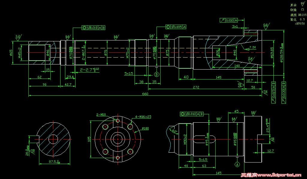

发表于 2010-10-13 21:14:01 | 显示全部楼层 |阅读模式 来自: 中国天津

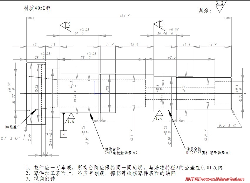

本帖最后由 heroufo 于 2010-10-14 17:53 编辑 6 s/ A8 M* s$ k% e6 M! J: o% ]# z2 l
( a  ~, B' I7 l3 P$ |/ n看五楼的图,已经修改一边后的,还有那里有错误,或是加工不出来,轴承台上有螺纹,大小和轴承台都是一致的,虽然轴承台有公差,但轴承会不会卡在螺纹处,轴承需要热装,压入最低。4 {2 M- K* R3 b% }
# A2 p( W" Q9 j4 I
) M% L' m" Y. F3 ~% c6 K' [* s" b
8 o3 C6 b9 V0 [0 M: p————————————————————————————————————————————————————————————6 K; K; X; d7 [% y( Z1 R/ \" r
7 q- q. Y( F- I
希望有加工经验的人帮忙看看这张主轴加工图有那些遗漏或是错误,比如标注上的错误等。/ D7 c7 T9 e# e' ^, y8 G  y9 L
7 m' T0 m+ `' k, t+ Z* @9 A: qR8锥度的标注是否正确,我指的R8锥度同某些铣床上的R8主轴。
* v4 n1 v; w" E) @/ N% ^
% V$ k) G1 Q% ?; ]) h5 G$ { 1111111.jpg # a; j8 K, H1 W. U
" M! C5 |7 d4 ]* ^$ Q, B" c 主轴.PDF (70.42 KB, 下载次数: 13)

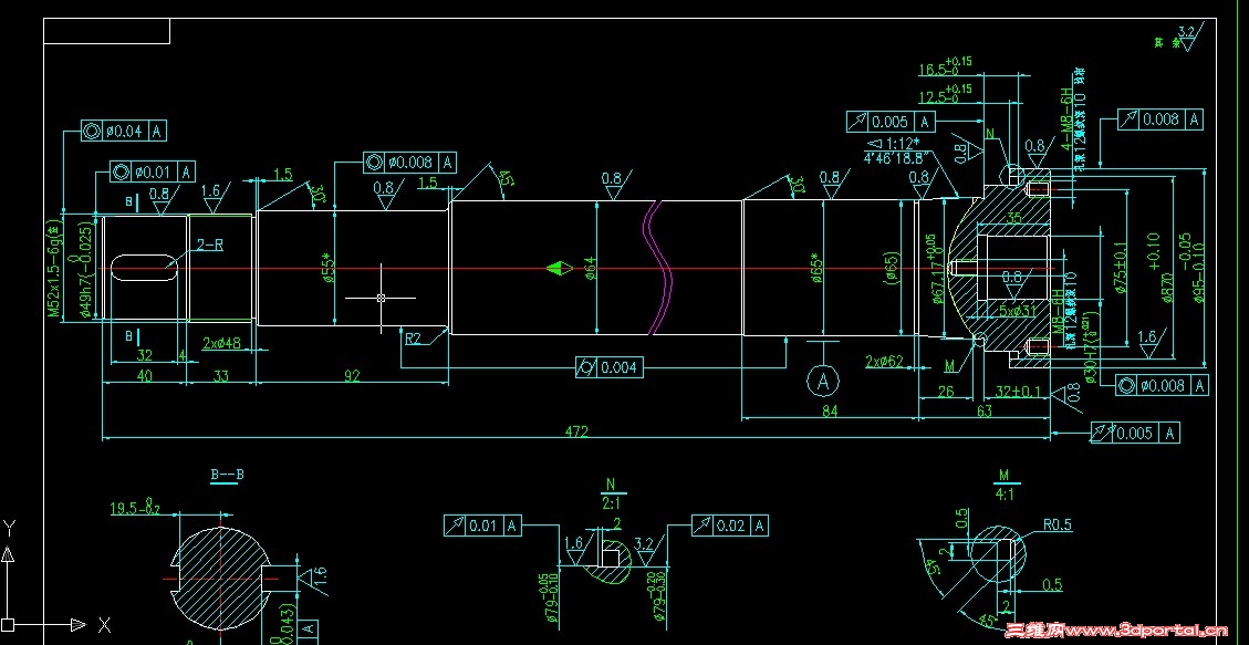

装轴承的地方和锥孔是磨出来的要保证锥孔的园跳度,磨之前要调质,为了方便磨削和装轴承要清根,有配合的地方要用配合标注;细螺纹要标螺距,过渡部分要保证螺母能通过
发表于 2010-10-14 08:35:52 | 显示全部楼层 来自: 中国湖南岳阳
+ w5 h& c; |7 N9 ?+ Y
/ O7 U, I" p8 h4 |给人的感觉比较乱,遗漏比较多,几句话也说不清。给张铣床主轴图参考一下,当然这张图也可能有瑕疵,其材料为38CrMoAl。
1 R; ~$ M. l& j5 P+ x# W6 C7 ~+ y( G4 F  X
5*1.5——槽宽5,深1.5;2-2.7——两处槽宽2.7
飞天小猪 + 2 聪明

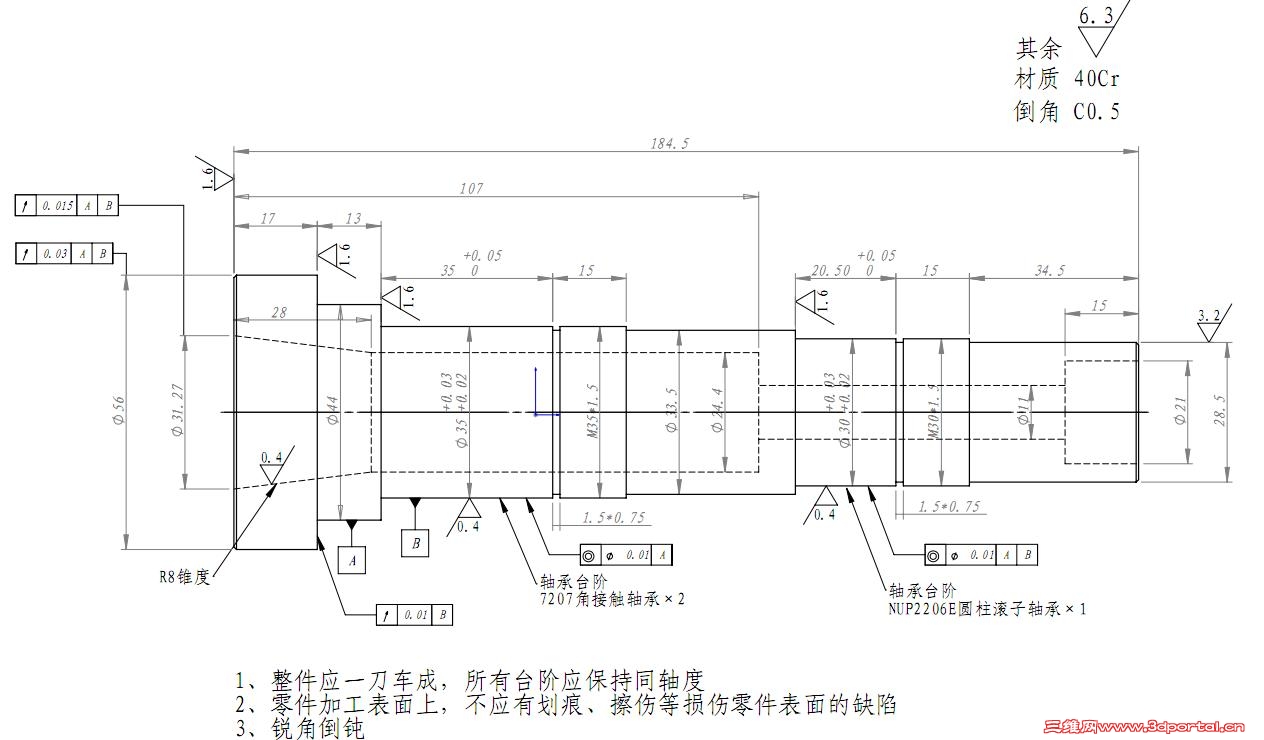

 楼主| 发表于 2010-10-14 09:50:33 | 显示全部楼层 来自: 中国天津
本帖最后由 heroufo 于 2010-10-14 09:56 编辑 / x4 i' e& L& d- t( o7 m
% A! u1 ^4 \" w# I" C* T- b又把图改进了一下,再请高手看看,还有哪里要改进的。5 e+ U9 u/ [/ Y% {& `9 D
' t6 M8 [' m) ?- s% M8 k& V 未命名.JPG 8 H8 {+ @; g2 _* H: [2 b
+ N. J) e2 Q" K
主轴.PDF (69.95 KB, 下载次数: 3)

个人觉得,基准A,B分别放在2个安装轴承的台阶上,互为基准,你的基准A没有公差,精度也较差(个人拙见,忘高手指导),锁紧螺母的螺纹是否有需要有7h的公差,螺纹的方向是否需要标识(主要看轴的旋转方向,螺母上紧方向与轴转动方向要相反),我这有一张镗削主轴的图,仅供参考
 楼主| 发表于 2010-10-15 19:40:14 | 显示全部楼层 来自: 中国天津
7h的公差这个7h是什么意思呢?) X. d6 E5 b& v* Z& a1 c

发表于 2010-10-21 10:34:31 | 显示全部楼层 来自: 中国重庆
应该把技术要求第一条取消,因为你修改后的图纸,单纯车加工不能做出来。
. K% ^0 y# [/ m图纸里面最好不要规定加工方式,你只需要标注要求就行了,搞加工的看到要求就知道怎么加工。

M35螺纹标到底径上了吧?
