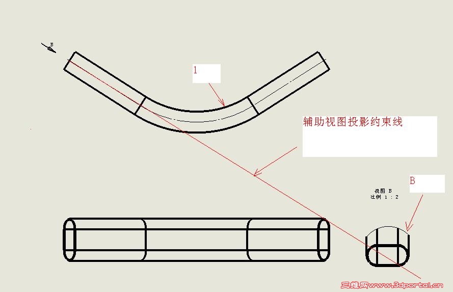

各位师傅前辈,小弟想请教大家:如截图中,辅助视图的投影与被投影视图默认情况下存在着线性约束(当然是不可见的,我作了红色辅助线),请问如何取消约束?也就是标记1或2视图移动位置互不影响?谢谢大家了。

右键点击投影视图,选择取消对齐即可!
发表于 2010-10-13 22:42:10 | 显示全部楼层 来自: 中国上海
楼上说的正确,照做就行了。只要取消视图对齐就行了
