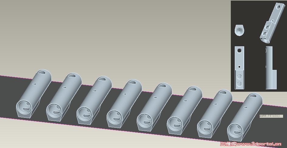

说明:图中黑色的是传送带,传送带上的是铜件,右上角的是铜件的三视图。请问如何实现将大量杂乱的铜件井然有序的排上传送带(如图所示)?有相关仪器的请提供仪器名称,或者有什么好的方法以及思路请教教小弟,万分感谢,谢谢!~~

谢谢各位尤其是三楼的,问的比较仔细,是小的零件大小在10x10x58(mm)是为了下一道工序做准备,所以要按图示排放。 4# yingang

您好,您问的比较仔细,是小的零件大小在10x10x58(mm)是为了下一道工序(装配)做准备,所以要按图示排放

你好震动应该做不到图示这样的吧? 3# 大地勇士

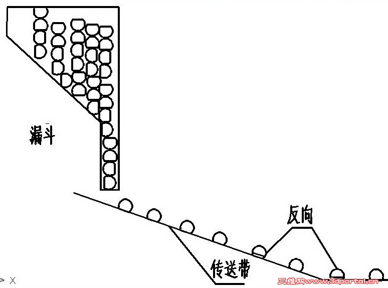

提供一个方案参考。4 e2 H% q+ a$ \, X  y) Z
漏斗略大于零件长度;下部略大于直径;传送带斜度以零件可以自由滚动为宜。" Y) |  P! ?1 r0 l
传送带转为水平时由光电开关检测零件是否为反向,反向零件由气缸等动力将其推出传送带返回漏斗。1 x, a( j  F: B& s+ _
祝早日成功。

' N, U% D+ R/ U$ a$ g$ d楼主的这个零件不用专用的排料器是不行的, 原因很简单, 这个零件有有一个平台, 要规则的摆放, 首先要这个小平台的确定就不容易呀......

8楼的结构会使零件卡在料斗里下不来。. J( F5 b, N0 {, ]: T
按照楼主给出的尺寸,用振动盘可以达到要求。楼主可以找做振盘的技术人员,把样品给他们看就知道能不能做了。

完全可以用可以用震动盘送料,利用平面做筛选和定位,工件成 『 状,以两条或三条圆棒做导引的轨道,逐渐扭转轨道使工件成水平态,将工件导入料仓。% o! s9 @, l3 h/ X
料仓需要有控制工件出仓的机构,如此就可以依序等间隔的将工件排放在输送带上。
0 n  V/ \+ J  r/ q$ v输送带必需要有台阶,使平面可以和输送带贴平达到整列和定位定向。

在卡口的位置可以做一个上推的装置,就可以实现不卡
