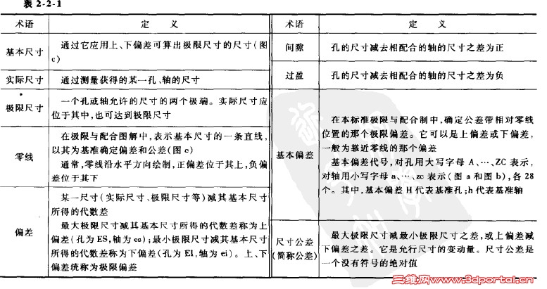

现在有一个轴承和一个孔,轴承装配在孔内部,轴承属于标准件,因此推断属于轴配合,但是没有装配图,无法确定配合关系,请问有没有办法确定到底是过渡配合还是过盈配合?

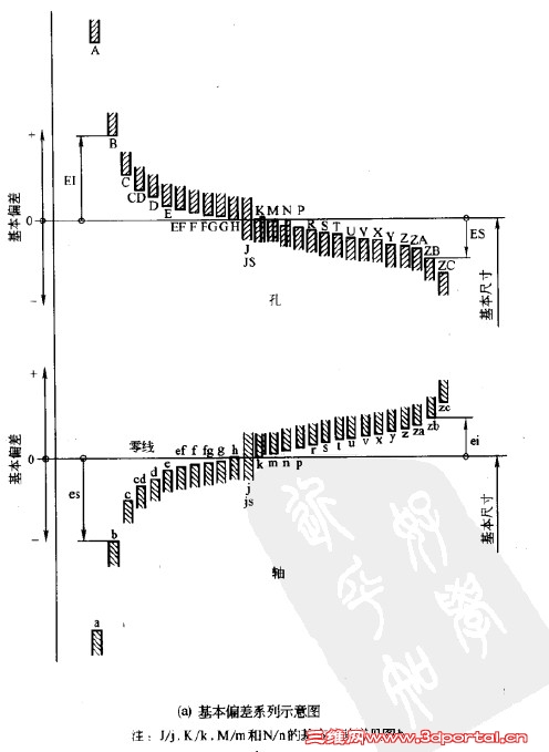

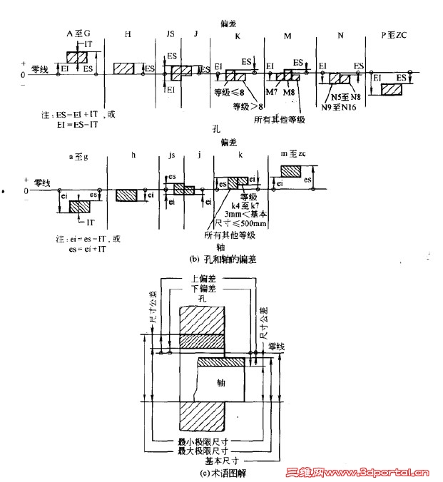

轴承是标准件(配合有相关标准),内孔是基孔制为主,外圆是基轴制为主。一般用的6类轴承采用K5,h6,JS6等,但不能以盖而论。选用轴承时(特别是进口轴承)他们的样本里一般都有说明。6 z7 }) v$ q7 O( v" f# K6 z
  多看一些关于轴承配合的标准与样本。
发表于 2010-10-14 17:40:14 | 显示全部楼层 来自: 中国河南信阳
与标准件配合时,基准制依据标准件而定,轴承内圈与轴的配合应选用基孔制,而外圈与座孔的配合则应选用基轴制。基准制已经选好,至于怎样配合就得看运动关系了
