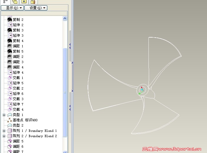

[求助] 请教 proe 曲面拔模 ! 叶轮
发表于 2010-10-14 11:30:09 | 显示全部楼层 |阅读模式 来自: 中国江苏苏州
" V% p+ ?) k7 D" N4 B" C, M8 N& @
0 [( Z- V" C- W! H9 Y  s( ?) J* [4 [如附件上的一个风叶,我要进行拔模,靠中间轴套处18 mm厚,外檐8mm厚,不知道怎么操作?请高手指教!附件有 IGS文件,$ w& v$ g/ G: h: Q6 b) T

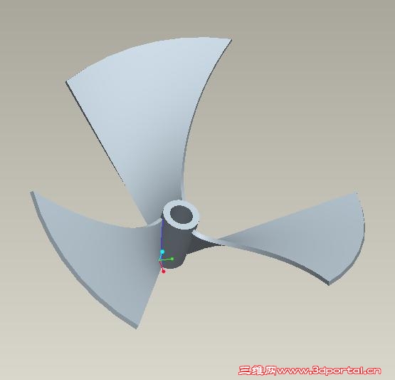

 楼主| 发表于 2010-10-15 08:38:28 | 显示全部楼层 来自: 中国江苏苏州
10# wod861210
  L) _0 c2 z% T  T; D& }' O. _2 o3 A8 G2 j9 F  ~
无圆角stp格式零件已经上传!如下附件!

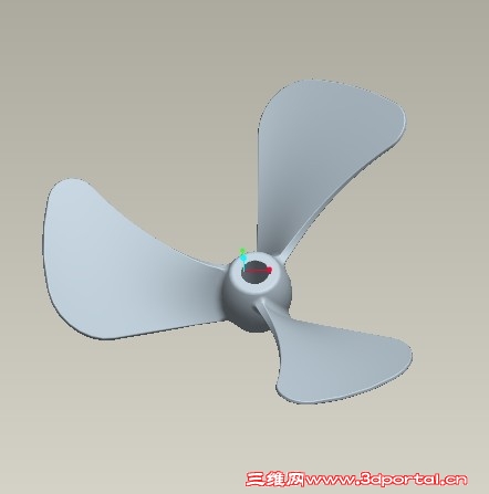

发表于 2010-10-16 10:07:26 | 显示全部楼层 来自: 中国广东中山
今天才上班、搞了一个小时才好
yelun.prt.rar
464.85 KB, 下载次数: 137

 楼主| 发表于 2010-10-16 13:42:09 | 显示全部楼层 来自: 中国江苏苏州
今天才上班、搞了一个小时才好
: v0 B1 r. {- Hwod861210 发表于 2010-10-16 10:07 http://www.3dportal.cn/discuz/images/common/back.gif
6 m* Y3 L3 X" \: L
老兄你做的真漂亮,感谢!!

 楼主| 发表于 2010-10-16 14:16:43 | 显示全部楼层 来自: 中国江苏苏州
老兄你做的真漂亮,感谢!!
% ?8 j- A1 a: }4 L7 ^" L, P- f0 r* c& ]: f
以后有问题可能还需要请教你,QQ联系吧,3294178589 \8 U8 e% N) ]+ K. u0 }7 _
9 q4 [) l0 c' }$ f' X1 u邮箱:15050252035@163.com
  y3 Y7 u* F, F* [zhangyuping9998 发表于 2010-10-16 13:42 http://www.3dportal.cn/discuz/images/common/back.gif
& v+ b) r7 p& |/ w. v[img]file:///D:/Program%20Files/Tencent/QQ/Users/329417858/Image/2H{1YFW[TYTXHL}Z%D0_PE5.jpg[/img] . |5 R& j$ [( f8 S- q
最后完整版叶轮结尾,分享,如附件·
yelun.prt.prt.rar
769.56 KB, 下载次数: 128
