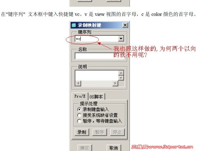

0 \, i& r+ z& @" q) c0 V* B+ f我在本论坛学了映射键(也就是快捷键)的使用方法,输入单个字母或单个数字都能用,而资料说明最多可以用4个字,可我用两个字母或数字就不能用了,这是为何呀?请朋们来解决.2 O& @) ?* e( q0 [4 J7 \* B

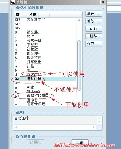

不能有相同的。
/ i4 @" h; L- b9 a5 W- _8 r比如 :a用了之后,就不能有a为前缀的两位或三位快捷键了
3 {( e6 z; T6 v& A6 Z+ R% ?aa用了之后,不能有aa为前缀的三位快捷键。( z2 _+ A! `2 U
同为两位的如,aa,ab,ac.....可以;- f& E% @" W6 v3 ^( ~. F
同为三位的如,aaa,aab,aac......可以。

哦,明白了,那还是等于一个字符在用,还不如一个一个地用好呢.比如a、b、c、d分开用能用四次,如果组合用也多不了两三个,况且位数多,不便于记.
