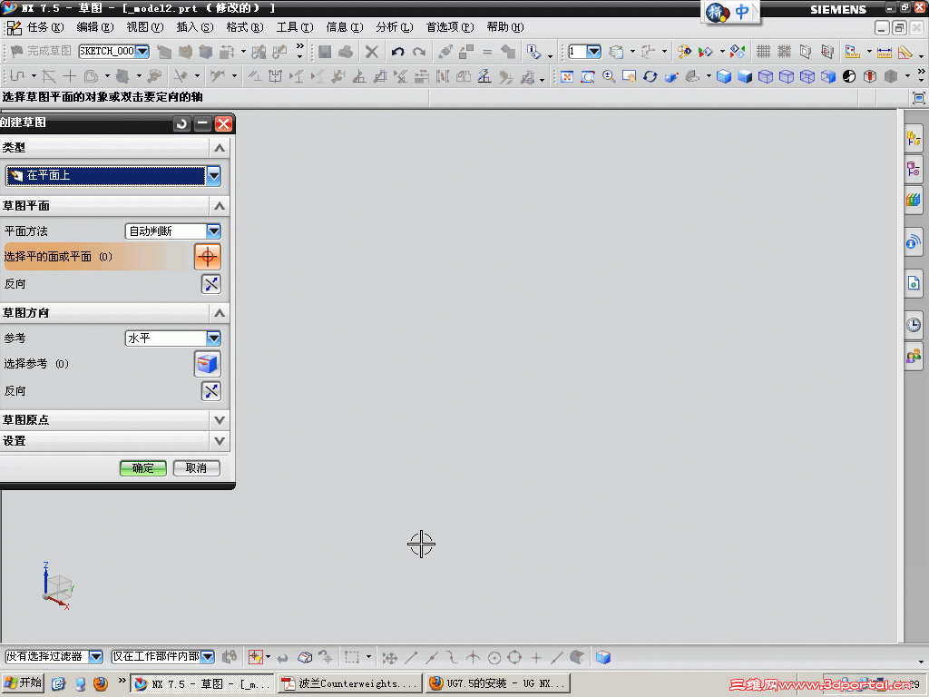

" |! n8 z, I- ^3 {- XNX7.5重装后坐标系找不到了,怎么找回来请大侠指点。

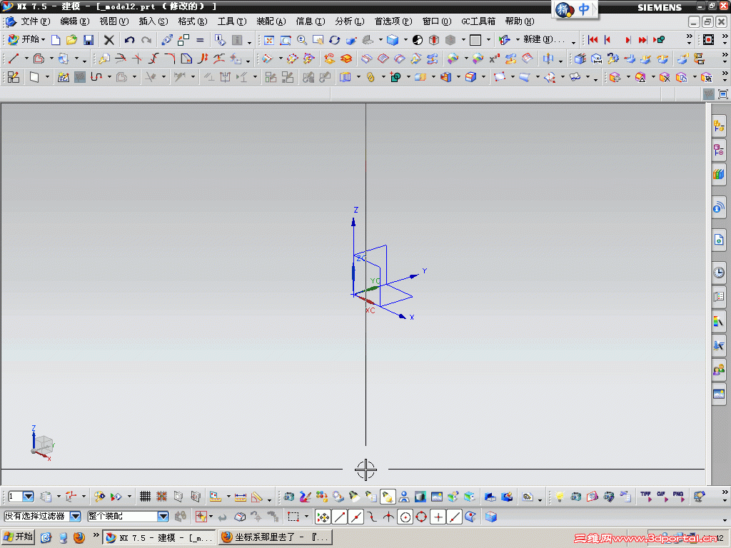

插入基准坐标系,原点(0,0,0)

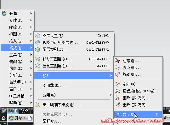

WCS坐标系处于非显示状态,在菜单-格式-WCS;或者工具条中实用工具-WCS;或者干脆用快捷键W就可以控制坐标系的显示与否。

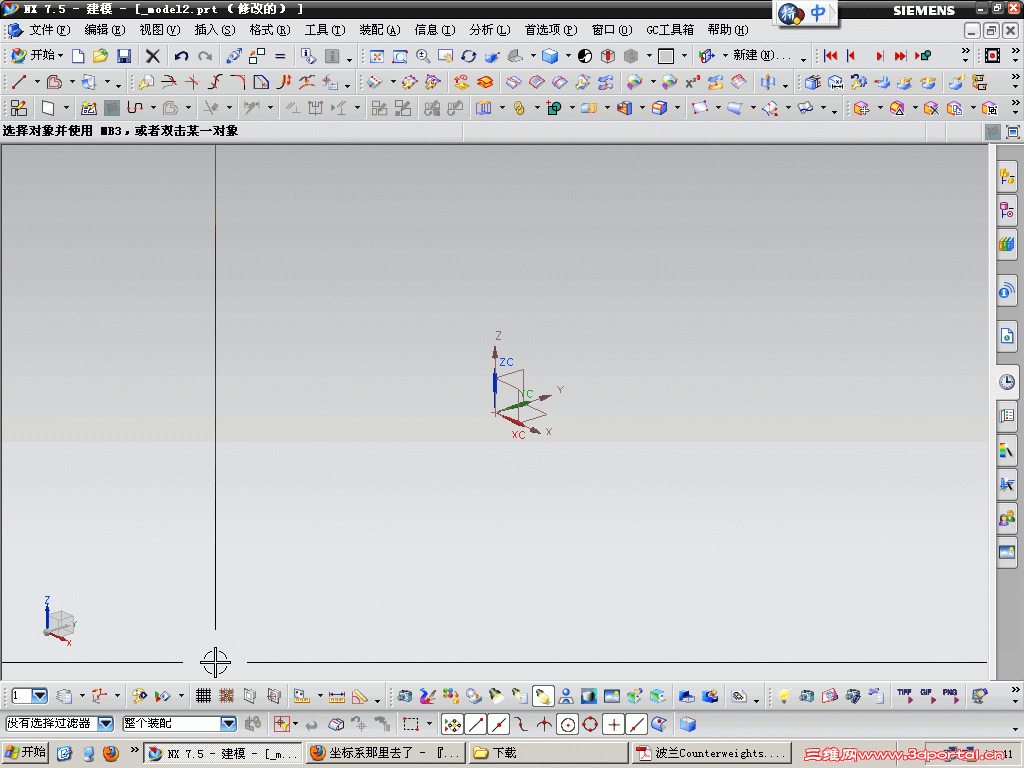

 楼主| 发表于 2010-10-14 14:56:46 | 显示全部楼层 来自: 中国山东泰安
5 X/ g& c/ G& H( n/ X
9 f4 k5 l- x" K  Y! M4 |+ \5 T8 w公制建模模板没有坐标系
- ^; o" |0 Z# G* j) h7 C英制建模模板就有坐标  j, O" |1 U+ n% P
; Y! r; o& C: A( \) W3 q- l3 v5 Z请问大侠是咋回事,怎么让坐标显示。
