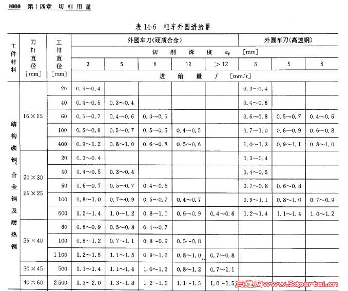

哪位大狭有没有切屑用量相关的数据/资料啊.(普通加工工艺)9 e/ M! ^- }( b) d9 t, ~
.比如45材质 主轴转速  背吃刀量   切屑速度
  P8 f/ l; A  Q" o先谢谢了...

请参考工艺手册——切削用量。
金属机械加工工艺人员手册.pdf

楼上的资料很全,但是要注意现在的切削速度的选定,
0 N; i/ Q% Y% m: z; T- i要根据你所用的机床和选用的刀具来确定。

本论坛中有切削用量手册,据不同机床、不同加工材料、不同刀具的切削用量选择。
2 s/ j* w% b, w& M4 c  切削用量手冊
+ j7 V4 `% K. b! h0 h& J7 q  切削用量简明手册 第3版

有相关资料。但只能参考。根据自己的设备(老设备与新设备)与公司工人的技术水平来确定,不能一改而论。
