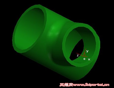

在做三通的造型时出现一个问题。本来想用一横一竖两圆柱面互相裁剪后加厚生成实体,却失败了。然后通过测试发现圆柱面上如果有圆洞的话就无法生成实体,请问有解决的办法吗?我现在生成三通是用两个完整的圆柱面加厚增料后再画圆拉伸除料,感觉太繁琐。

在XY平面以原点为圆心做R30的圆,Z正向扫描80,切换到YZ平面,以(0,0,40)为圆心,X正向扫描50。此时加厚增料可以,但如果用曲面裁剪,面裁剪,相互裁剪后就不能加厚增料了。

这样一个图
7 p$ z3 G1 U2 X! F: T, j# ]当然拉伸除料可以做,但是我想用这个命令试一试
