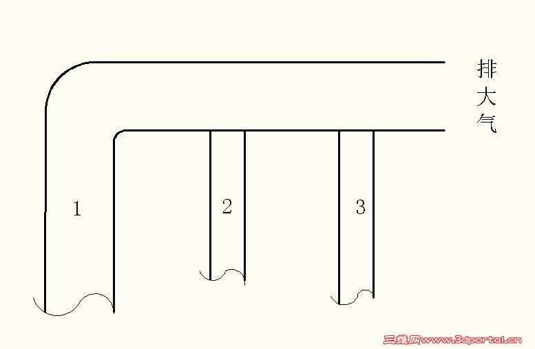

情况描述:
" o& d* M& n/ h8 H* Z% ?1、管径273mm与集中排放管直径相同,流量大约30000-40000M3/H,压力约30KPa(污氮放空)。3 f7 o* ?1 R- T; t0 ?
2、流量10000-20000M3/H,压力1-2MPa,管径约76mm(高压空气放空)。' a( K. m( }' ~3 `4 o' u( Z8 a
3、放空流量约10000M3/H,压力约0.5MPa,管径好像也是76mm或偏小(低压空气放空)。1 E6 a- x( q7 ~9 @9 |, H" X
/ K* `6 f7 `& Q5 A+ m" u5 b改造实施方案1见下图:. ]- w- c1 F7 o. x3 U
. S9 a3 g$ f- \1 i+ s! G  } 1.JPG ; A/ N/ `1 c4 s. y9 G% A% b1 b' l

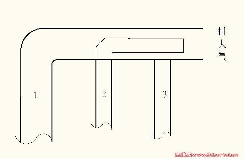

7 |- P' z( O$ J& b, P改造施工方案2:
# {6 u6 S$ f, D* {2 v7 I. v! _
# M; _. ?9 z9 |( l( ]+ L* g/ ` 2.JPG 2 v! W- W9 _6 \) g
, @4 t8 E) u/ M/ p: R2 g6 h" j关键的问题是1-3根管是不同压力等级的管道,压力不同,管径不同,放空量也不同。
; j- a4 o+ i8 {; N; v+ Z5 D0 O请问方案1、2是否可行,是否3跟管道同时排放能否顺利排放?
' g; n" b* U/ W/ o% l按照方案2中施工,1的管道放空量较大,管道内流速较快,可否能起到喷射作用,三根管道能否实现同时排放。$ x2 Z9 ?' [3 E
请各位专家赐教!
发表于 2010-10-15 13:25:38 | 显示全部楼层 来自: 中国辽宁盘锦
) a1 Z0 O0 Y1 n1 a1 N, ?# |8 U* h+ u- z  Z& k9 ^
三个支管排放管气体到集中排放管后,压力降低,从支管到集中排放管出口不知道有多少距离,如果距离较大,排放气体需要克服一定的阻力,如果这个阻力大于1、3支管的压力,则2管放空时,1、3支管气体不能排放出来,或者1管内气体不能排放出来。如果集中排放管排出口距离短,阻力可以不计的话,可以实现1、2、3三个支管的同时排放。最终需要工艺设计人员进行工艺计算才能准确判定。
! a) y$ q2 h3 |% ?3 i& ?
' [& L/ m$ v9 [6 b7 [  ]6 x' c      方案1和方案2实质是一样的,无非方案2有弯管,支管1内介质排出阻力小而已,但是对于气体来说,一个直角的阻力是很小的,不过,方案2弯管设计合理些。三个支管属于排放管,从结构形式看,不具备形成喷射作用的喷射管,支管1介质压力低更不能起到喷射作用。: f) l, J& i# z6 Y9 ]5 l
# M* i1 J2 B; ?& A3 A8 H      不是搞工艺设计的,以上仅供参考。

这是一个流体力学问题。
# a8 P! B& [) J; R$ _降低噪声的本质是让一号管子的流体能顺利地经过2号和3号管子,从而排向大气。* {0 o2 c4 H- n  D. U1 v; A
但是这种想法有一定的技术含量的:那就是从1号管子流出的流体的能量要大于2号的,而且2号管子的能量要大于3号的。4 R. a# ~& o# w: D$ G# l) m  e
如果2号或3号管子的流体的能量很大,就会影响1号管子的流体的排出,形成噪声。
1 ]6 M: T) Z9 X. j& l) A对每个管子做分析,流体流动过程中,按照能量守恒的原理,气体压力所作的功完全转化为流体的势能和动能,只要比较273mm位置处3个管子流体的能量就能对三个管子的压力、直径和流量做一个优化设计。
, P$ b* @2 ^! d8 b3 j7 `" e- _用方案二有利于降低噪声。
2 P. b4 r, ^4 S/ v9 ^9 n这是我的意见,欢迎提出意见。

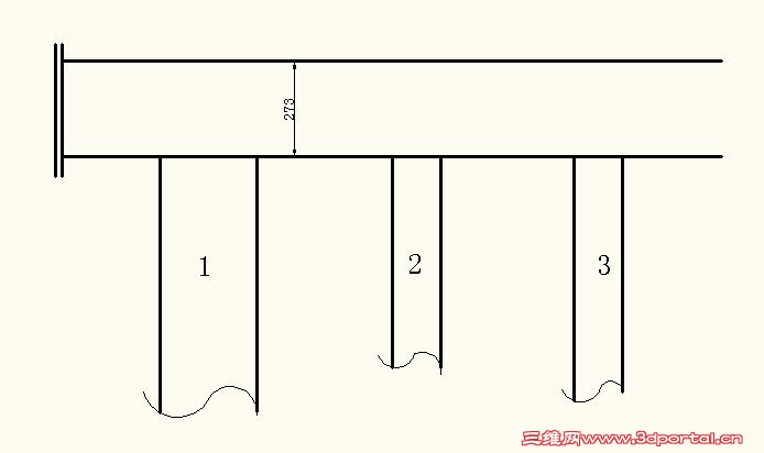

发表于 2010-10-16 10:40:14 | 显示全部楼层 来自: 中国辽宁沈阳
' o* V) }# K  j6 ]' Q7 d' @- c! ~3 x7 ~; M; ~) e6 r
你的问题刚刚看到,我认为采用射随器原理没有问题,可以忽略管道内的压力差。将2#管道延伸过3#即可。并且可以提高1、3#管道的排放速度。见下图。如果排空总管直径加大效果将更好。必要的话3#也可以象2#一样处理用弯管做出导向。
