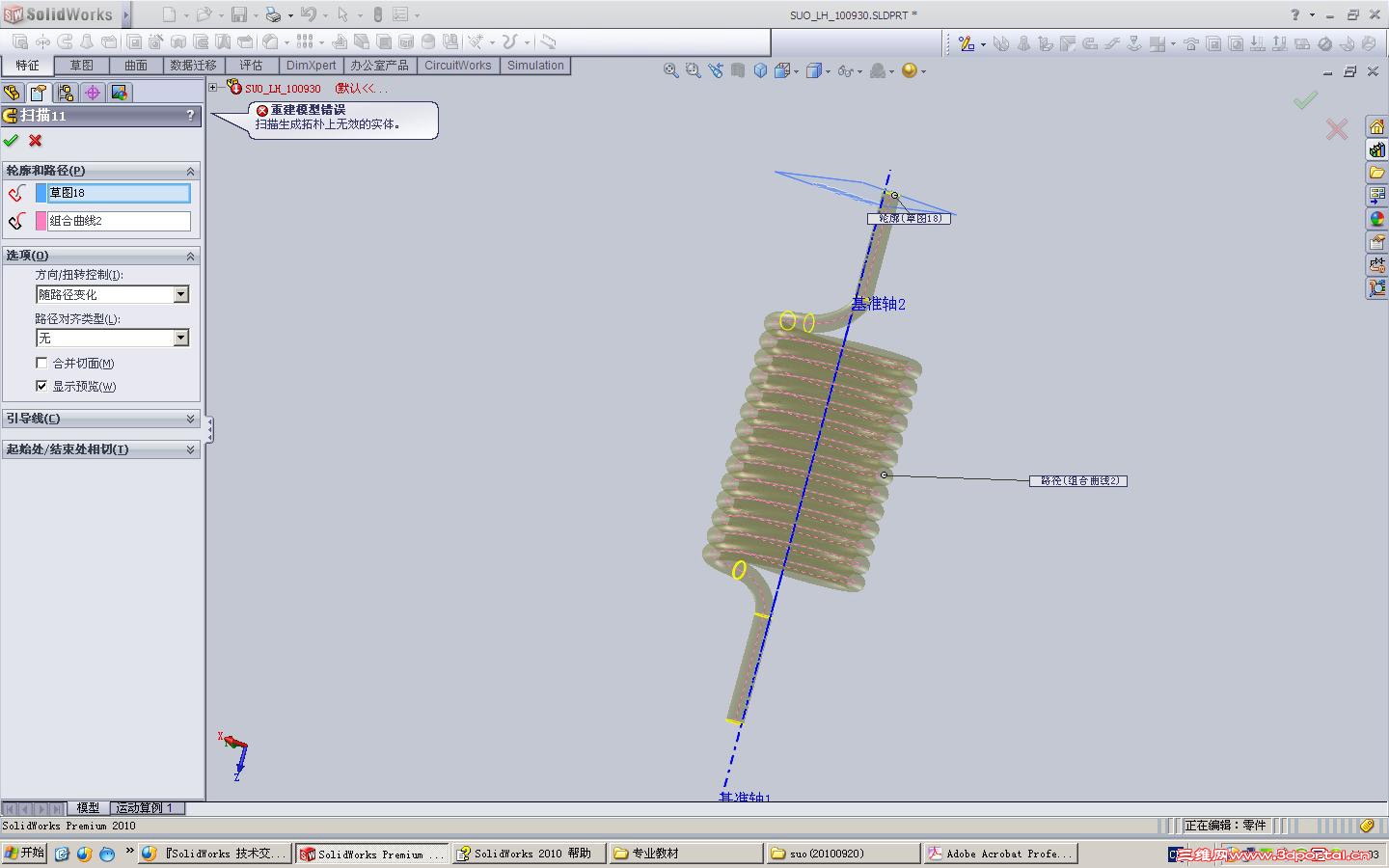

以下是我画的一个弹簧,曲线依我看倒是没问题。可是在扫描的时候就有情况了:应该在扫描选项里选择“随路径变化”,可是选择之后却提示“生成拓扑上无效的实体”;没有办法只能选择“随路径扭转”,才能完成扫描。不过,我觉得选择“随路径扭转”在原理上是有问题的。3 @" i  ?" L" `
请各位大侠帮忙看看,到底是什么地方出现了问题?- T" L3 A5 P* s6 ^/ U" p. m

看样子是有零厚度情况了,楼主把截面改小一点试试。

感谢这位仁兄,照你的方法做了,还真管用。截面直径改成了0.8mm就好了。不过,请教一下:你说的"零度”是什么意思?

实体接触面为一条线。。。。

扫描实体不可以自相交。
发表于 2010-10-15 14:50:14 | 显示全部楼层 来自: 中国浙江杭州
理论上面与面接触不能为零
