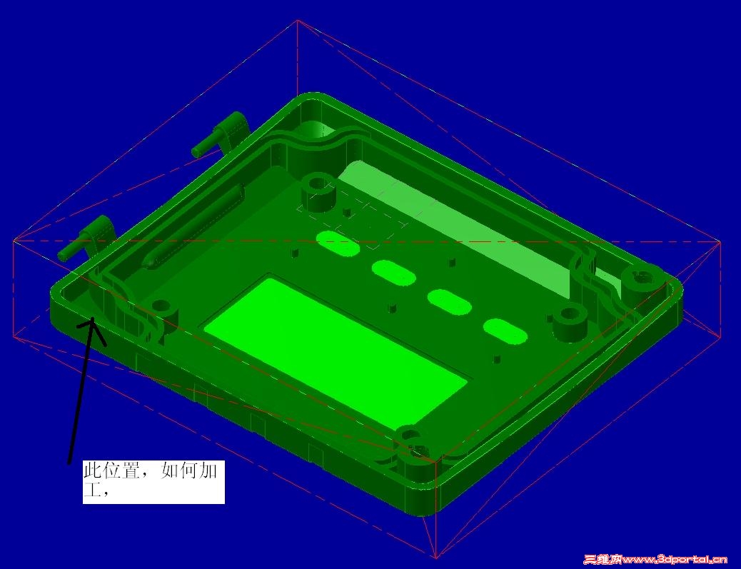

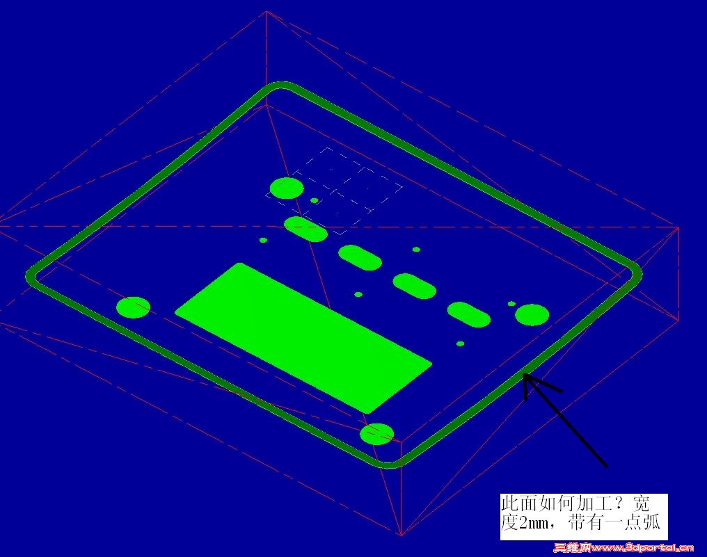

我在做下面图纸的程序时遇到个问题,请问如何加工, 14.JPG 15.JPG ,这个面带点弧度,是一个弧拉伸切除的,这个程序如何出?我用了等高外形3d但是不好,请问有其他方法么?

投影
发表于 2010-10-18 09:14:07 | 显示全部楼层 来自: 中国广东东莞
流线、、、、、、
 楼主| 发表于 2010-10-18 10:25:41 | 显示全部楼层 来自: LAN
流线不好,走出来很乱,都是断的
 楼主| 发表于 2010-10-18 10:26:17 | 显示全部楼层 来自: LAN
投影不是走曲线的么?面也可以?没有试过

 楼主| 发表于 2010-10-18 10:54:01 | 显示全部楼层 来自: LAN
我刚才试了一下,投影不错 很好,之前我只知道曲线投影,就是那个投字的,这个不知道,谢谢斑竹啊!
发表于 2010-10-19 07:47:28 | 显示全部楼层 来自: 中国江苏苏州
用投影加工可以,用浅平面加工也可以
发表于 2010-10-19 09:33:22 | 显示全部楼层 来自: 中国广东东莞
环绕等距,投影,平行都可以的,
发表于 2010-10-23 17:17:33 | 显示全部楼层 来自: 中国广东广州
投影或等高加密
