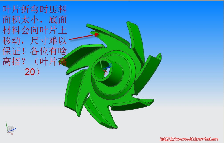

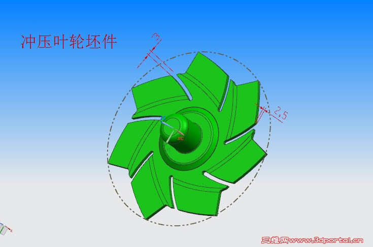

[讨论] 冲压水泵叶轮
发表于 2010-10-15 13:23:32 | 显示全部楼层 |阅读模式 来自: 中国四川广元
发表于 2010-10-15 14:12:31 | 显示全部楼层 来自: 中国上海
在R根部做上压料筋!
9 a* _) r* y+ p我想会有效控制跑料问题
