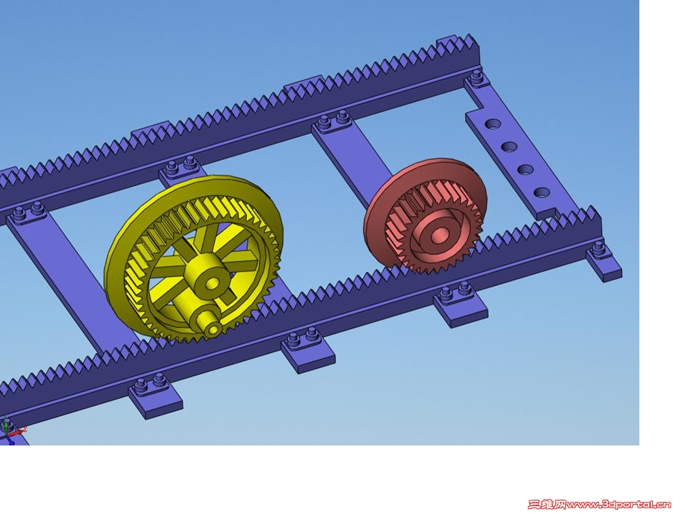

[求助] 直线+旋转动画怎样做?
发表于 2010-10-15 13:38:35 | 显示全部楼层 |阅读模式 来自: 中国广东东莞
直线+旋转动画怎样做?

发表于 2010-10-15 14:56:46 | 显示全部楼层 来自: 中国天津
用齿轮/齿条配合。

发表于 2010-10-15 17:10:43 | 显示全部楼层 来自: 中国广东惠州
用齿轮/齿条配合,再给齿轮加个马达就可以了.
发表于 2010-10-19 06:46:27 | 显示全部楼层 来自: 中国浙江嘉兴
楼主的大齿轮,轮辐是否太密集了?

发表于 2011-5-4 20:45:44 | 显示全部楼层 来自: 中国四川乐山
看你想要什么效果
$ a7 ^* m7 e. a# f如果就是简单的动画就用齿轮齿条加个旋转马达
% f% a) k; m8 {( s. z& T5 }如果是仿真就要添加3D碰撞和耦合
发表于 2011-5-5 13:19:57 | 显示全部楼层 来自: 中国江苏无锡
装配里有一个高级装配“齿轮/齿条配合”,用这个功能可以解决。
