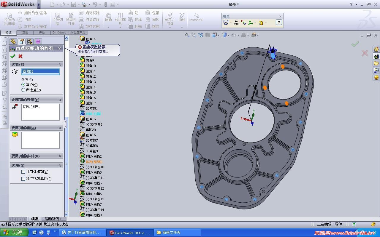

这几天因出差在外都没来看这里,没想到这么多朋友在回贴,非常感动的,我在补充说明一下,我是在一个箱盖上打螺孔,这个螺孔的底孔已经打好,现在要加螺纹进去,现在画好一个螺纹然后根据螺纹底孔的草图来阵列螺纹,但总是说要输入阵列数量,却没地方输啊,我晕啊
 楼主| 发表于 2010-10-26 16:51:26 | 显示全部楼层 来自: 中国浙江杭州
附上贴子图

 楼主| 发表于 2010-10-27 08:09:46 | 显示全部楼层 来自: 中国浙江杭州
十楼说的对,我是这个意思,上面的说先阵列草图?我草图不用阵列,因为拉伸孔的时候我是这些圆一次性画出的

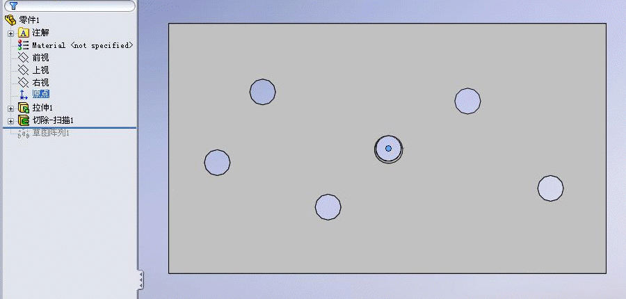

- [& s! T5 O5 q8 w9 q" d3 S% p6 \; L
楼主的这种阵列称之为“草图阵列”,将它说成“阵列草图”使别人很难理解,开始时我也不理解。
9 r3 `& d7 P3 g' c1 P; _由于楼主的阵列对象是一个扫描切除的螺纹,其形状比较复杂,重心点的确定计算量大,误差也大,所以这种陈列以选用“所选点”作参考点为好。4 r) s# L9 c9 }6 a7 |6 l
看下图,定义所选点后,阵列正常。, A1 P8 p" d+ ^- r

 楼主| 发表于 2010-10-27 12:04:26 | 显示全部楼层 来自: 中国浙江杭州
非常感谢楼上的,但它老是提示我没有指定阵列数量,不知道输入到哪里没有这个选项啊,照理应该是按草图个数来阵列了不用输入数量的
发表于 2010-10-27 12:49:18 | 显示全部楼层 来自: 中国上海
! p+ z2 H: e  n3 s5 mgxj528 发表于 2010-10-27 12:04 http://www.3dportal.cn/discuz/images/common/back.gif
0 F9 J3 C9 m8 ^" E5 T( k
, y5 [7 ]4 O1 }) M  P3 t: ?那是你选的草图中没有草图点。草图阵列中选择的草图中阵列位置必须由草图点(*号点)指定,不承认任何自然点(坐标点、线的端点、模型角点等)。
