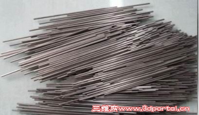

发表于 2010-10-15 14:54:37 | 显示全部楼层 |阅读模式 来自: 中国广东深圳
有没有哪位大哥所在企业有生产这个DD的  有的话留下联系方式   小弟在此谢了

2# lethe 5 n# A' R" X7 x8 g
医用注射器针头用不锈钢精密管(薄壁、小直径、精密),采用 304304L316316L321等牌号不锈钢带冷成型,再经氩弧焊接工艺焊接,接着用国际领先的游动内芯拉拔技术拉至所需规格。. `9 k. U: ^9 d+ G
生产过程执行 GB/T14975-94 GB/T14976-94 GB/T3090-2000标准。
5 N4 w3 q' `- T7 T& V
产品规格:外径:0.4—8MM: W" F! A; w* d" ^: \5 s2 ^1 v
壁厚:0.06—0.5MM
