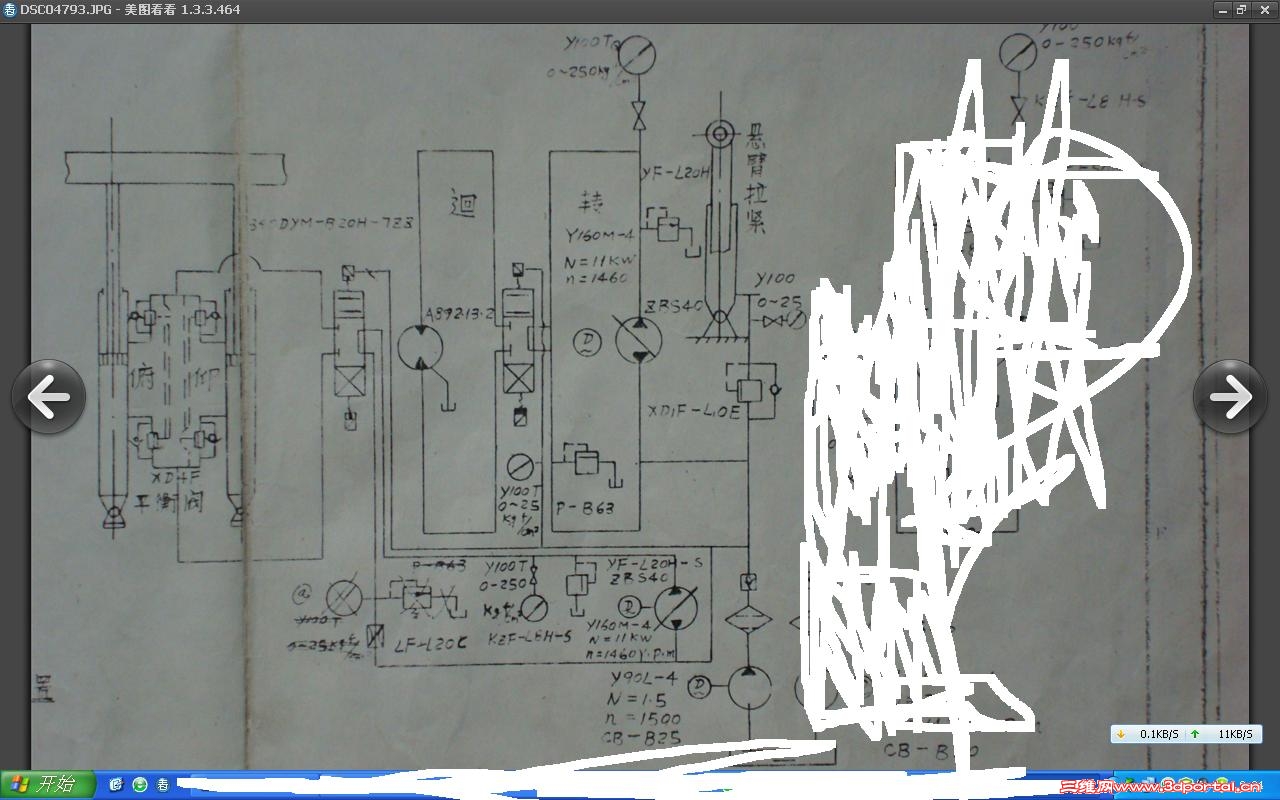

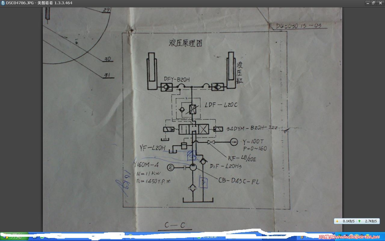

4 D& k* w" S3 v' l% m& H¼û¸½¼þ£¬ÊÇ2Ì×É豸µÄÀϵÄҺѹϵͳͼ£¬ÔÚ1.JPGÖÐÈç¹û¸Ä³Éһ̨±Ã+ÐîÄÜÆ÷ÊÇ·ñ¿ÉÐУ¿
2 V& A$ y& s5 w¸ÄÔìÒªÇóÈçÏ£º6 ^: |; G, Z# }+ H. y+ M
1¡¢²ÉÓÃPARKER·â±ÕÒ»ÌåʽҺѹվ£¬´øÉ¢Èȵ¥Ôª£»
! ?& U4 z- T  }% I2¡¢ÒªÓÐÍêÉÆµÄÂËÓÍ¡¢Æ½ºâ¡¢±ÕËø×°Öã»- R0 {- O- c. l% a  |
3¡¢ÒªÓÐζȼ°Ñ¹Á¦±äËÍÆ÷¡¢ÓÍ·¶ÂÈû¼ì²â
- S7 y' Z- i+ I# g4¡¢±£ÁôÔ­Ó͸׺ÍÂí´ï, d  o0 [2 [) E1 u2 h2 Q
ÄÜ·ñÓÐÄÄλÀÏ´óΪÎÒ×öÒ»¸öеÄÔª¼þÇåµ¥£¬²¢ËµÒ»Ï´óÖµļ۸ñ¡£! c' S1 b! i0 K
Èç¹û¿¿Æ×µÄ»°£¬ÎÒ¾ÍÒªÓëÆäÉÌ̸¶©»õÁË£¬Ð»Ð»

¸Ð¾õ²»Ì«ÐУ¬ÄãµÄҺѹԭÀíͼ̫ºýÁË£¬¶øÇÒÒªÇó²»ÊǺÜÀí½â£¬Òª´ïµ½Ê²Ã´ÑùµÄ¹¦ÄÜ£¿
 Â¥Ö÷| ·¢±íÓÚ 2010-10-15 16:35:21 | ÏÔʾȫ²¿Â¥²ã À´×Ô£º Öйú°²»ÕÍ­Áê
2# nickboy3 Äã¿ÉÒÔÏÂÔØºó·Å´ó£¬ÇåÎú¶È»¹ÊÇ¿ÉÒÔµÄ
5 f! |6 O+ N7 j0 o/ a/ z7 v1 BÒªÇó¾ÍÊÇʵÏÖԭͼµÄ¹¦ÄÜ£¬µ«»»Ò»¸öеÄҺѹվ

Â¥Ö÷Óе㲻Ã÷°×Äã¼ÈÈ»ÊDZÕʽϵͳΪʲô»¹ÒªÓÃÄǼ¸¸öÈýλËÄͨ·§ÄØ£¿²»ÄÜÖ±½Ó¿ØÖƱÕʽ±ÃʵÏÖÂð
 Â¥Ö÷| ·¢±íÓÚ 2010-10-16 10:56:27 | ÏÔʾȫ²¿Â¥²ã À´×Ô£º Öйú°²»ÕÍ­Áê
5# yejianfei307612
2 B. A/ b$ m6 W  R) G, h±£Ö¤¹¦ÄܵÄǰÌáÏ£¬¿ÉÒÔ¶Ôϵͳ×ö³öÐÞ¸Ä
·¢±íÓÚ 2010-10-17 14:10:16 | ÏÔʾȫ²¿Â¥²ã À´×Ô£º ÖйúÉϺ£
5# yejianfei307612  / o1 q, d+ Y( S& t0 e+ D+ G
±£Ö¤¹¦ÄܵÄǰÌáÏ£¬¿ÉÒÔ¶Ôϵͳ×ö³öÐÞ¸Ä7 _: H% x: e2 U$ a+ I# y/ A3 r+ F

¸Ä³Éһ̨±Ã¿ÉÒÔ£¬µ«ÊÇ×îÖÕÄã¿ÉÄÜ»áÓöÉÏ·¢ÈȵÄÎÊÌâ¡£ÖÁÉÙÁ½Ì¨±Ãһ̨±Õʽ±Ãһ̨ÅÅÁ¿´óµãµÄ³ÝÂֱûòÖùÈû±Ã¡£Â¥Ö÷ÄÄµÄ ÒªÊÇÔÚ±±¾©¸½½üÎÒÃÇ¿ÉÒÔ̸£¬ÒªÊÇÍâµØµÄÓÐÐËȤҲ¿ÉÒÔ̸£¬²»¹ýÎÒÃǵļ۸ñ²»ÊǺܱãÒË£¬Öеȿ¿Éϰɣ¬ÒòΪÎÒÃDz»Óüٻõ¡£±ÕʽϵͳÎÒÃÇ×öÁ˺öàÌ×ÁË£¬ÄãµÄ¸©Ñö×îºÃ±ðÓñÕʽµÄ¡£

Êǵ糧ÓõÄÊäÔü»úÉϵÄÂð,ÎÒÒ²×¼±¸¸ãÉè¼ÆÁË

Ó¦¿ÉÒÔʵÏÖ¹¦ÄܵÄ" J) o1 R2 E* N- z
µ«×îºÃ½éÉÜһϹ¤¿ö
