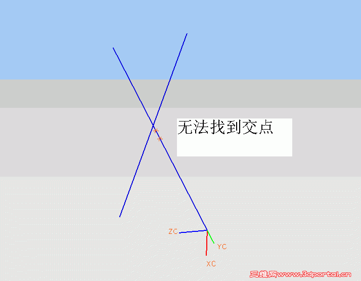

[求助] 无法找到交点
发表于 2010-10-15 16:02:04 | 显示全部楼层 |阅读模式 来自: 中国浙江台州
无法找到交点

发表于 2010-10-15 18:28:58 | 显示全部楼层 来自: 中国浙江温州
旋转下坐标就可以了

发表于 2010-10-20 16:20:33 | 显示全部楼层 来自: 中国浙江宁波
因为你的两条直线是空间异面直线,没有交点
发表于 2010-10-20 17:07:06 | 显示全部楼层 来自: 中国山西晋中
5 o; _" r. t8 K% Q& W* @6 v4 D4 b& \" h) [
两条直线不共面。$ \, l6 ~8 i) S+ m
两直线的3D距离0.35mm。
