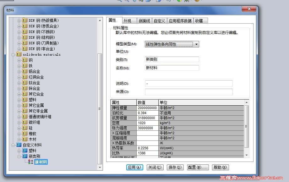

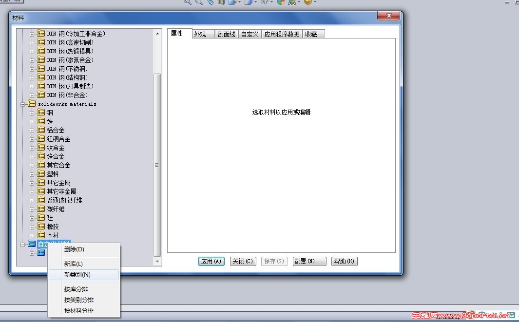

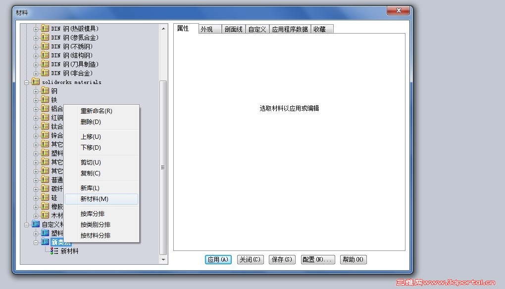

发表于 2010-10-15 22:21:19 | 显示全部楼层 来自: 中国广东深圳
- c0 R  }  u/ D6 W  D/ c 第三张.jpg
" k) o# M) u1 I7 `8 q希望能帮到你
