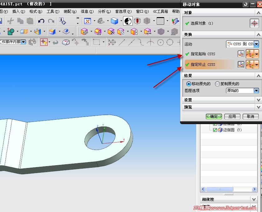

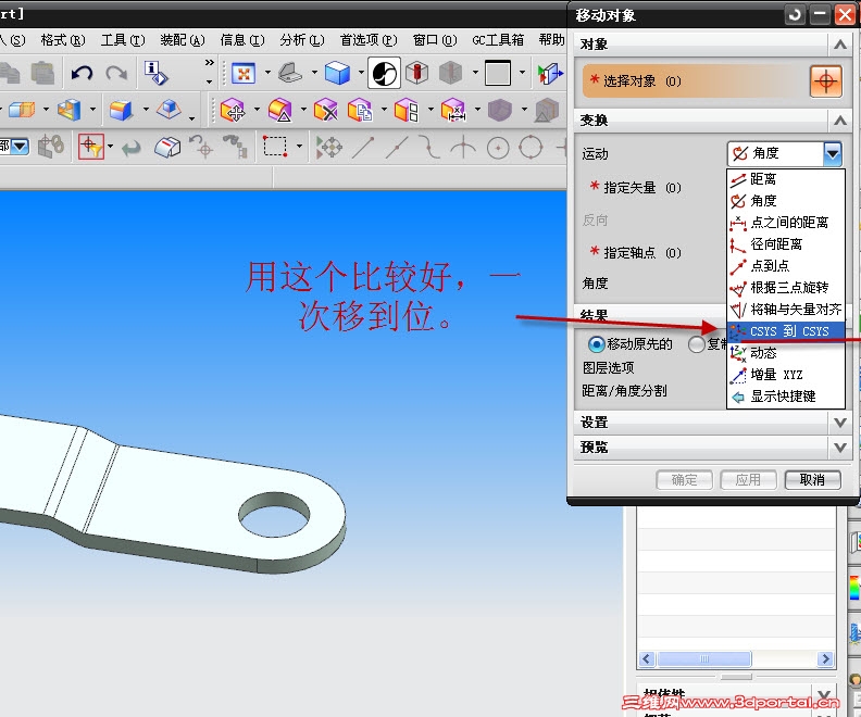

发表于 2010-10-17 15:30:40 | 显示全部楼层 来自: 中国四川广元
