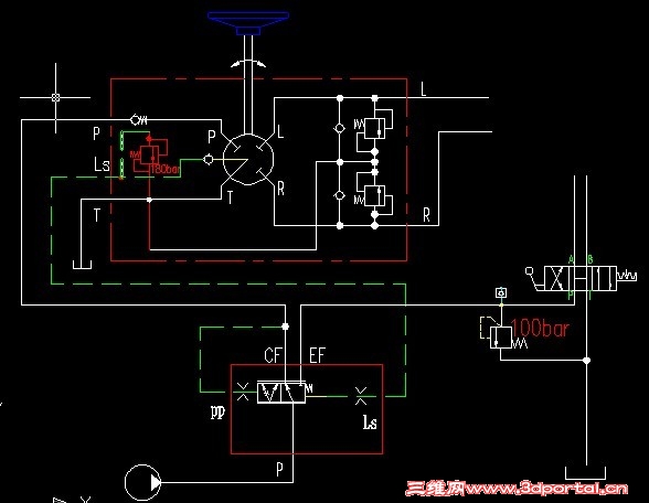

发表于 2010-10-16 09:35:31 | 显示全部楼层 |阅读模式 来自: 中国江苏连云港
看图中转向是否能正常工作:& U1 h& d! s+ |
+ f1 r. ~7 @/ X  w  U
! s% G& N& `- I  H; \+ k
- E. ?/ R2 e4 |" N/ d" M" A# J1 i1、如图,当右侧三位四通换向阀处于中位,方向盘有动作时,转向是否可以正常工作,会不会以为三位四通阀PTAB全部都连通,转向没有压力。; c# A( M' ~2 r) a' L. U! R) O
2、当右侧三位四通换向阀处于左位或者右位时,其工作油路和转向同时工作,但是工作压力比转向所需压力低时,转向能否正常工作。
 楼主| 发表于 2010-10-16 09:52:09 | 显示全部楼层 来自: 中国江苏连云港
怎么没有回复的呢,人工置顶。+ H# ?4 Q( c* R' R: L% B# \4 L
% X0 j" K1 i. q; p8 q: F, i: J3 |% ]5 U
个人认为是可以的,EF口如果不去其他工作油路,直接接回油箱,转向是可以工作的,不知道理解得对不对。
 楼主| 发表于 2010-10-18 20:30:40 | 显示全部楼层 来自: 中国江苏连云港
撒奥工程师回复,是可以工作得。
  A7 s, q' f% a6 r个人还是没有理解。优先阀的原理没彻底弄明白
