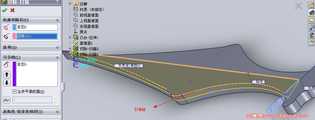

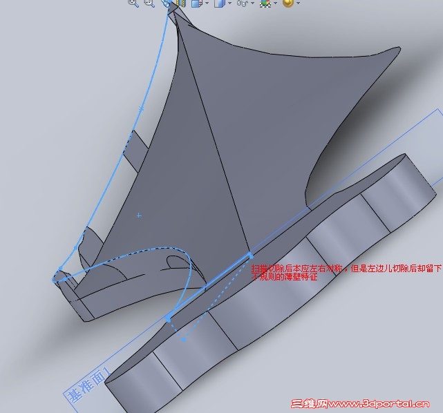

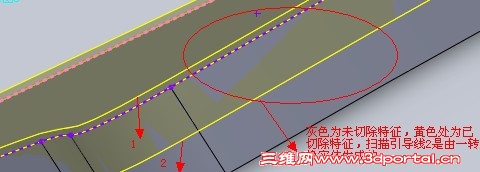

[求助] 带引导线扫描切除会留有边缘薄壁残余 为什么呢 如图
发表于 2010-10-16 10:04:13 | 显示全部楼层 |阅读模式 来自: 中国河北秦皇岛
# b" t+ f2 M: W3 I) ]+ g# Y/ ~7 P 扫描切除2.jpg
: Y6 l  a8 l# s4 B3 W" c' W+ \1 P 扫描切除 3.jpg 1 q* L, I: W; k3 Z$ R
尺寸检查过没有什么问题啊 高手赐教

适当将轮廓草图就加大一点,因为被切除的实体的边是垂直的。要不然就将源文件发上来帮你看看?

添加穿透,可行

6 _/ o2 c- [! e0 l1 V, a谢谢你朋友 哈哈 为什么我这儿还是不成啊朋友 你按照尺寸将草图最外边儿的那条线画至厚度的中心线上 然后扫描切除还是切不了啊 或者是你把剩下的那个没切割的面儿切割至厚度的中心面儿上 扫描切除时还是有问题的 哎
发表于 2010-10-21 21:53:25 | 显示全部楼层 来自: 中国福建厦门
切不到说明你绘制的草图尺寸有问题,要么就是你的切的面是有角度的,才会出薄壁或厚度为0的几何体,我原来常现现这种情况,
