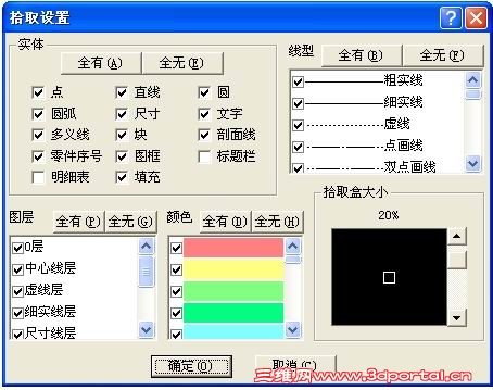

选把过滤器打开,然后才能打散
发表于 2010-10-18 16:28:06 | 显示全部楼层 来自: 中国河北廊坊
1  打开拾取过滤设置,将图框前打勾。5 J1 h/ z  ]) P0 W; J* o
2  拾取图框,按右键,选打散即可。
