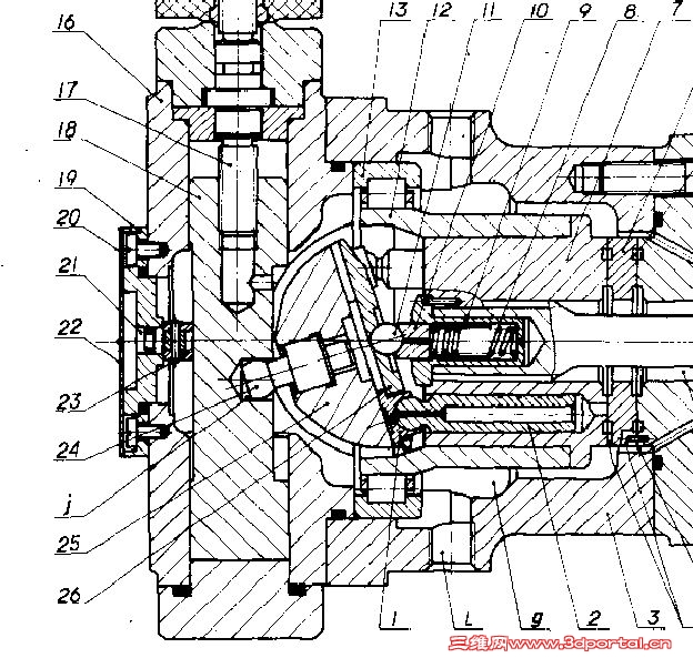

最近客户反应一个问题,10ml/r的CY14-1B的柱塞泵,工作压力只有用到20MPa,额定压力可以到达31.5MPa,客户使用比较频繁,两个月的时间,已经用了两个泵,故障原因都是:固定泵的滑靴的压盘破裂导致打不上压力。平均使用一个月都不到。我初步估计是不是顶压盘是弹簧压力太小导致的。请各位前辈分析一下是什么原因?图片中零件26就是压盘。

质量不行也得有个原因呀,同样的一个厂家的油泵为什么在别的地方用的都不错。会不会是吸油管路直径太小的原因呢?

象这种泵不能使用其最大排量,否则会吸空滑靴拉脱而导致泵损坏。应选用大一规格泵,把排量调小即可。

建议将系统彻底清洗,换油,换滤芯。一般就成熟的液压系统而言,排除泵本身的批次问题,滑鞋那堆问题多数是液压油不干净,导致柱塞润滑空堵塞所致。
