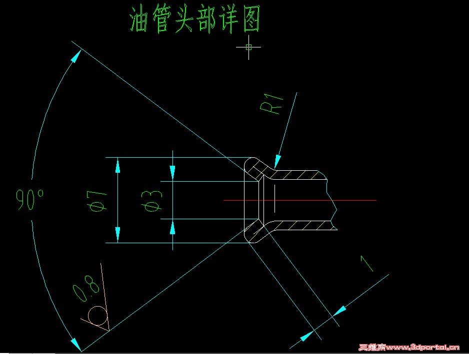

各位大侠,有一油管零件,外径5mm左右邦迪管,请教头部如何加工成如图样式?谢谢!1 W' a( D2 U) @- a& N1 R

正火(看材质)冷扩.或者 直接热扩.翻边上床子保证粗糙0.8

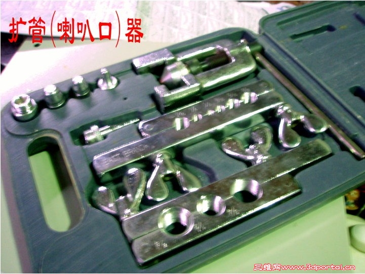

2 n; e9 O0 Y% N2 e如果数量少,有专用的扩管器(喇叭口);

看到修空调的人,都是用楼上的这种 手工扩管器!!% X2 k6 f2 Q+ ?' Y# I3 a
+ o. E! }  J1 ?/ T( ^; j& M$ u2 I
不过他们架工的铝和铜!

批量生产可以设计专用的扩口模具,有冲压的也有旋转的。
 楼主| 发表于 2010-10-18 08:44:04 | 显示全部楼层 来自: 中国上海
最重要的是口部向内翻遍部分,三楼虎强兄的工具只能扩成喇叭口,内翻部分不能完成;大家有好的办法么?
