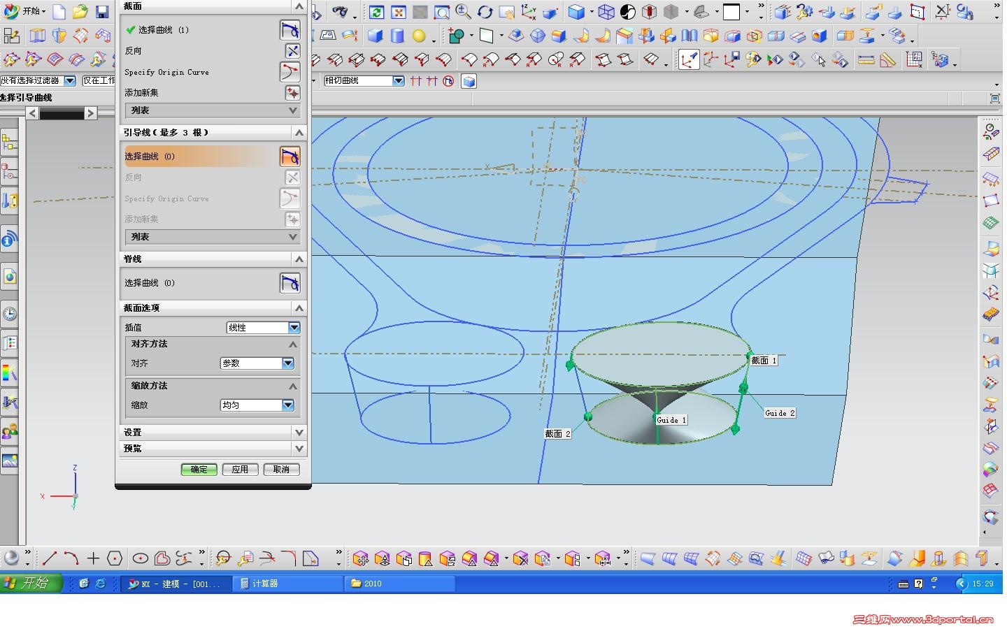

扫略问题
http://bbs.uggd.com/AD/NX4.JPG
! K- s; k7 k/ I! S0 ]& u6 a
4 w& t' W4 I8 [) f' h- f: d4 H  _1、ug中为何没有放样呀?用扫略还得做引导线,麻烦。" L" O. f0 z1 b: K- H: f+ d" L$ V9 ^
2、如果单独做两个圆扫略成锥体没问题,但是我的第一个截面圆与其他两个圆弧相切,虽然我选的是圆但扫略会变形,怎么调都不行,请大家帮我看看到底是哪里出了问题。谢谢, j7 c) I3 P6 Y0 v  O* X

ug里面应该是放在曲面里的,象这样的两个面,直纹曲面就非常简单,不需要什么引导线。我用过SW的放样,ug里面曲面做这些也非常简单

2# 5405964 感谢楼上的指点,可我想扫略成实体,应该如何做?
发表于 2010-10-17 10:37:43 | 显示全部楼层 来自: 中国四川成都
像这样两条曲线做曲面封闭后,默认的就应该是实体

你的这个图形已经扭曲了,应该两个截面的箭头的方向或位置,不一致造成的!

方向不对  要一致的方向

4# 5405964 太感谢了,以前都没想过用曲面命令可以生成实体。

曲面生成体 或片体可以在首选项中设置!

扫略中选择上下两个圆的时候箭头的方向必须一致,如果不一致就会造成这种情况。
