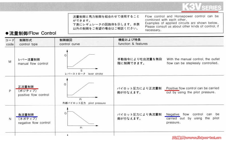

川崎K3V的泵是正控制还是负控制?

两种控制都有。
发表于 2010-10-24 21:22:07 | 显示全部楼层 来自: 中国江西南昌
正付的都有,一般用KPM的付,正的神钢三一在用
发表于 2010-11-6 12:09:41 | 显示全部楼层 来自: 中国安徽马鞍山

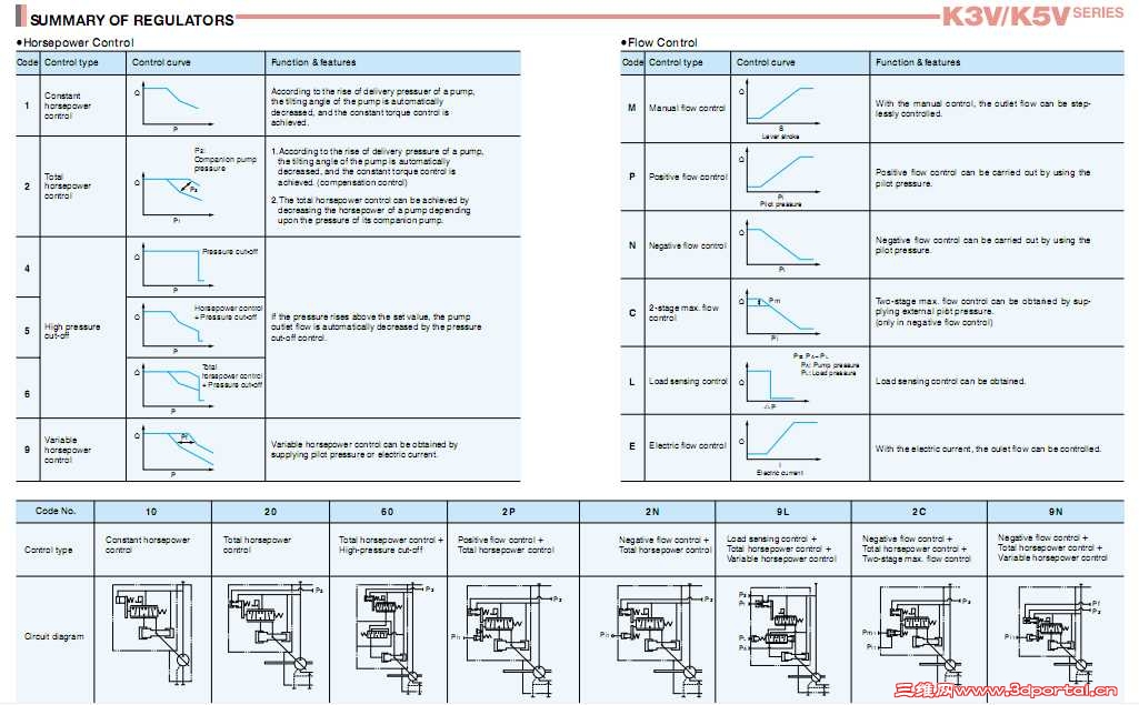

川崎K3V的泵是正控制负控制都有
, R% k8 C+ P, m* J9 m3 E三一从负控制改为正控制,一般还是负控制
+ X) X2 }% i5 F+ P节能都差不多,只是一个宣传的噱头而已

K3V有多种控制方式(正流量、负流量、恒流量、恒压力、变功率、恒功率等等)
