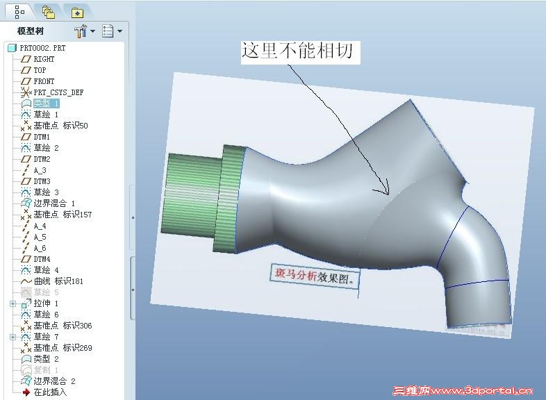

[求助] 高手帮我看看这两个曲面为什么不相切呢?
发表于 2010-10-17 01:46:18 | 显示全部楼层 |阅读模式 来自: 中国广东东莞
* j3 N% k3 m8 u8 b+ F. I7 Z3 n
( r5 H6 N, @* E如图。5.0版。这两个曲面为什么不相切呢?高手解决后最好发个零件上来。

不能相切就倒圆角、说下版本多少、、、3.0能打开吗

! J$ R( P# h& Z" t这里倒了也不行,相接处还是不够光滑。

重新做线,设成TAN

2 v' }! {' }/ c  F兄弟啊,我之所以要你们帮,就是因为某些地主要相切的我做不了相切呀,如果我能做到了,就不用叫你们帮忙了。

扫描啊 或者先做曲面

你构的线也太垃圾了把  要想面好  那就认真构好线哦  线是基础  你基础都不是好的   那能要求面是好的呢  楼主请认真对待

线的质量不够高

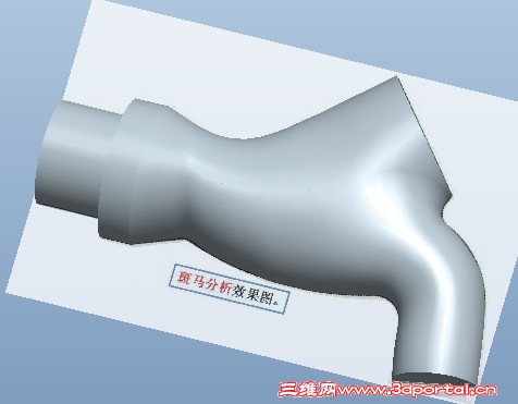

, p& Q2 M$ h( V9 N: {  u' R+ `$ K- F楼上几位说我的线的质量不够高的,请看我的这个图,已经搞定了,但线还是原来的线!
) U7 {+ u. e& W  }: q! H: B 未命名5.jpg

把线转成IGS给我、我来构下面

通过边界构建曲面不行么?
