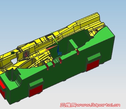

如何做到抽取的片体保持原有实体的颜色

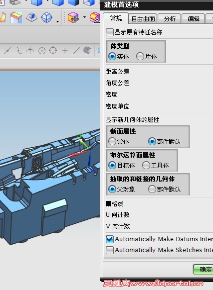

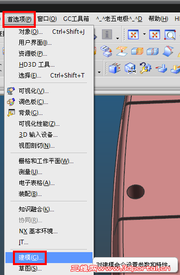

发表于 2010-10-18 09:03:02 | 显示全部楼层 来自: 中国浙江宁波
你没有搞清楚
" P2 f# G6 L( B4 v9 A2 ~如果是从片体中提取是片体。0 S  m9 P6 S. L5 y' n
要在“新面属性”里选择“父体”.

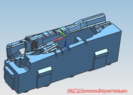

 楼主| 发表于 2010-10-18 19:21:47 | 显示全部楼层 来自: 中国浙江台州
是实体啊  还是不行

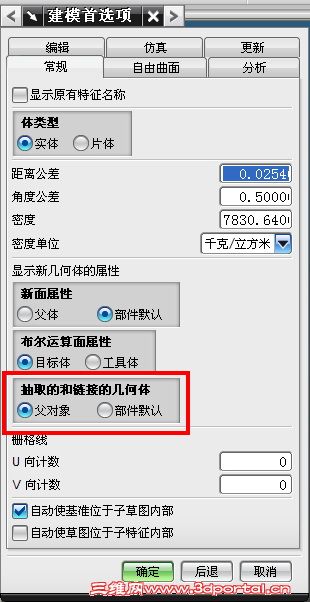

发表于 2010-10-18 20:16:03 | 显示全部楼层 来自: 中国江苏苏州
你这个压板抽取片体 一般实体的时候是不会变的啊 你是不是没消参啊 ?
 楼主| 发表于 2010-10-19 13:48:31 | 显示全部楼层 来自: 中国浙江台州
7# 1 Y' [  Z/ d$ f. [% I
发表于 2010-10-18 20:16 |新手如何挣论坛积分,提高权限 | 只看该作者 你这个压板抽取片体 一般实体的时候是不会变的啊 你是不是没消参啊
, W5 {7 Q5 a- b
' e: _  H5 Q/ W  L没有消除参数   能具体的说下吗?
发表于 2010-10-21 08:40:13 | 显示全部楼层 来自: 中国浙江宁波
移除参数,在编辑特征里面。
