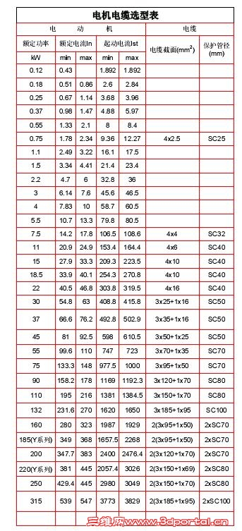

发表于 2010-11-3 09:16:05 | 显示全部楼层 来自: 中国湖南株洲
参考此表:
- |' g- b% J( \' N. ^1 Y: Z; a 12.jpg
pangpang + 3 应助。表中数据值得参考。
