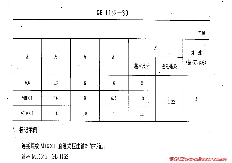

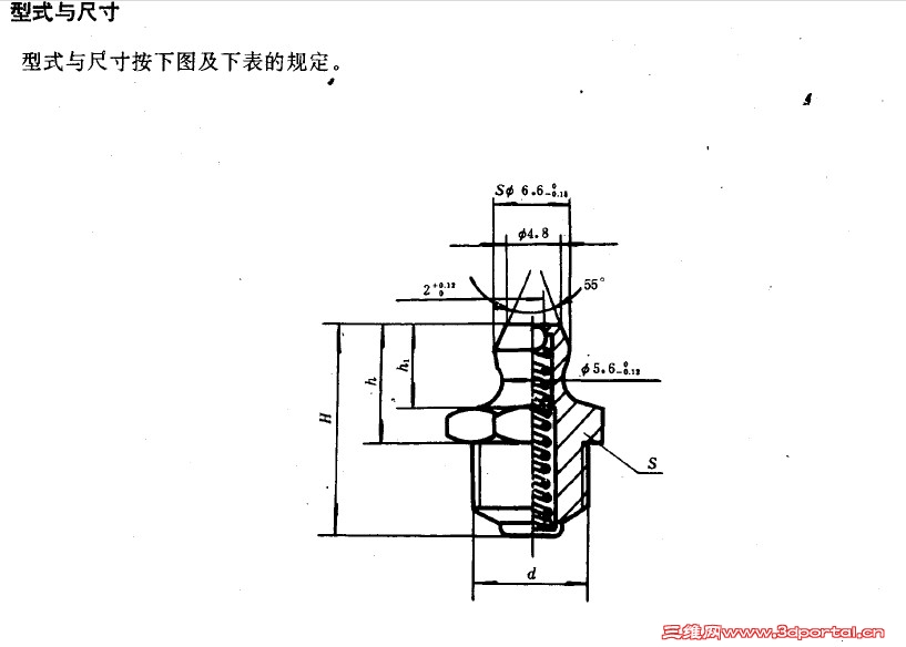

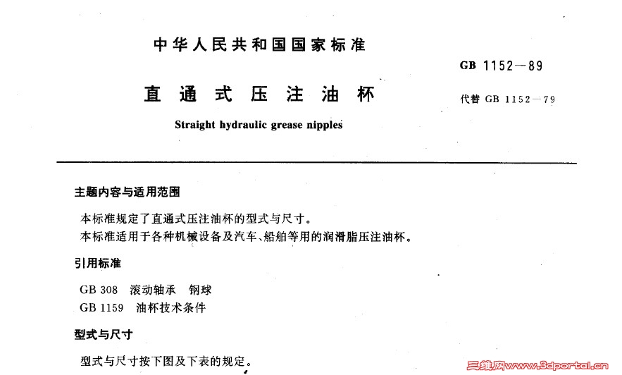

有两种方法:
# w, t  }) _( m2 G! C1 o# X8 G1. 轴套上钻孔,攻牙,安装油杯(如楼上所说的标准,油杯有很多种),加油就用专用的注射器加油脂润滑;
/ P! e! L+ K! [( S. Z) Q. w2. 轴上侧边钟孔,然后在中部也钻孔(连通起来),侧边攻牙,安装油杯;' n1 M9 i" S* o" n
供参考。

并不是说增加专门的零件,而是增加结构:在轴套上增加孔和槽用于将油脂加入。如果太小,可以只在上面打孔攻丝,加注油脂的时候拧上油嘴,然后用专用的注脂枪来加注就可以了。2 K- U& B* [7 i6 M$ Y2 p- R
其实100的轴已经不小了。
