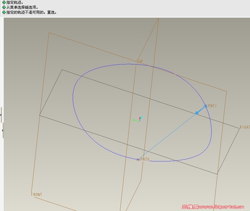

如图.在两个交接面生成的交接线上做了两个点 然后用曲线工具经过点创建出来的 .可为什么扫描的时候不让用那  说指定的轨迹不是可用的 22222222.jpg

扫描是不行的,只能用VSS!
 楼主| 发表于 2010-10-17 19:15:35 | 显示全部楼层 来自: 中国山东青岛
为什么?我试了下.用经过点的曲线是可以扫描的(还以为我糊涂了) 为什么这就不行呢?
发表于 2010-10-17 19:17:01 | 显示全部楼层 来自: 中国广东惠州
扫描不出来,是因为线条没有相切的缘故吧,先检查线条是否相切。
 楼主| 发表于 2010-10-17 19:23:23 | 显示全部楼层 来自: 中国山东青岛
线条相切?什么意思?轨迹不能用.和相切有什么关系呢?

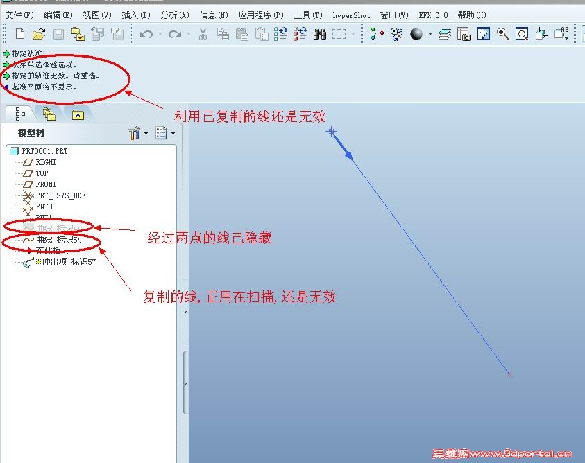

发表于 2010-10-17 21:43:40 | 显示全部楼层 来自: 中国广东肇庆
试下复制一次,再做

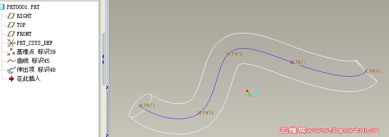

哈哈、大家忽略一个要点
; k  h3 q: c7 q: q我可以 未命名.jpg

发表于 2010-10-18 12:50:15 | 显示全部楼层 来自: 中国广东江门
试下复制一次,再做
$ i5 ^9 o" Y' F: e/ e! S# v" D4 [未济 发表于 2010-10-17 21:43 http://www.3dportal.cn/discuz/images/common/back.gif
% o- s: g( g; j2 }我刚试了下,还是无用2 w0 x" ?! k- X7 |$ d! K

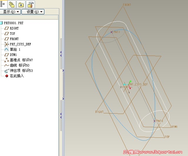

 楼主| 发表于 2010-10-21 14:33:12 | 显示全部楼层 来自: 中国山东青岛

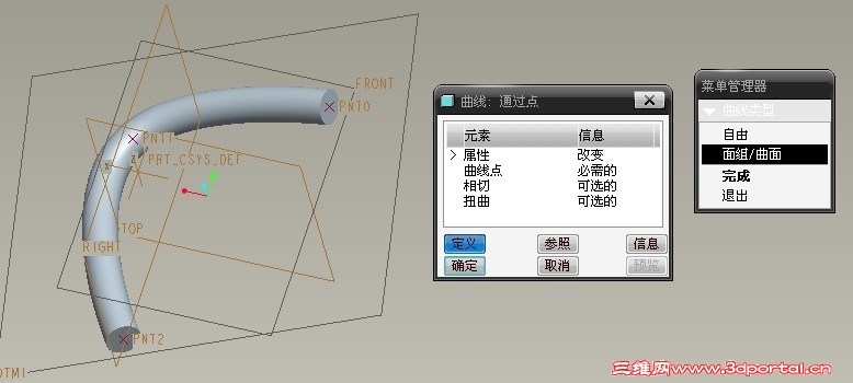

10楼的方法是正解.这样的曲线是可以扫描的. 谢谢.把创建曲线属性修改为从自由改为面组/曲面(这项系统直接跳过.小退修改.两个点需是一个面和原曲线的交点)
发表于 2010-10-21 19:48:29 | 显示全部楼层 来自: 中国广东东莞
不在一个面上就不行,两点一线,一线就可以,三点就不一定就在一个面上了。经过三点的线,不在一面上的,好像point-point的方法就不行

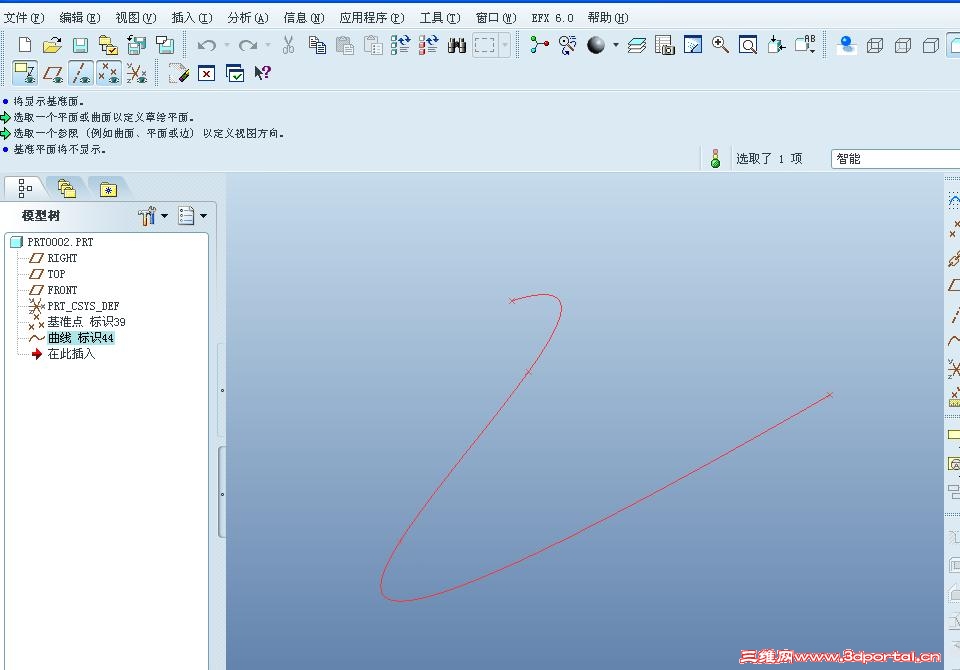

& x" s5 m+ q9 x朋友们来讨论下,由通过多个基准点创建的曲线能扫描吗?,我认为还是不行的.

发表于 2010-10-22 10:09:57 | 显示全部楼层 来自: 中国湖南株洲
通过轨迹扫描产生的实体  不能自交。

把曲线属性修改下.修改成面组/曲面.  这样的话还是可以扫描的.也就是说创建的点在一个平面上的话.是可以用扫描的
 楼主| 发表于 2010-10-24 13:18:01 | 显示全部楼层 来自: 中国山东青岛
