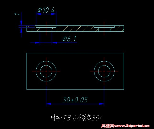

发表于 2010-10-18 11:23:17 | 显示全部楼层 |阅读模式 来自: 中国广东中山
此种沉头孔相信很多师傅都有接触过,目前我们是先钻孔后再沉孔,做出来的效果始终感觉不理想,尺寸也不稳定,生产进度也很慢.请问用什么方法做出来的沉孔效果最好呢?; I' g; v8 |) X+ F) H) m

最好的是分三步走:( s; T$ \4 L! _6 @( s# |* D
冲小孔--打凸---冲孔

 楼主| 发表于 2010-10-18 13:39:31 | 显示全部楼层 来自: 中国广东中山
最好的是分三步走:
$ A& C, q( U3 `0 U/ l冲小孔--打凸---冲孔( W9 Z$ n1 G: e2 ~) Z
WEINING3368 发表于 2010-10-18 12:19 http://www.3dportal.cn/discuz/images/common/back.gif
# ]* P$ E0 P; W. p- \1 e这样做尺寸很难保证,而且孔两边的条料还会变形!还有其它更好的方法吗???
发表于 2010-10-19 09:27:56 | 显示全部楼层 来自: 中国江苏无锡
3# YoungSpring_09 1 k, P( O& B. d7 A
哥们这样做法,我做了不下10套模具了。

发表于 2011-8-1 19:54:30 | 显示全部楼层 来自: 中国台湾
同意WEINING3368的作法 : 1.先沖小孔是因為要讓打凸時的硬力有空間釋放及擠壓的料有地方跑8 H7 v) Q8 c9 Z. Q9 [8 m2 f
                            2.打凸,記得要加裝導引及卸料
) ?6 p- @8 w! m( r3 z2 i                            3.打孔,孔要沖尺寸的上限
# b9 Z  S3 A" K2 p/ k. ?' i0 }8 `                            4.如果產品量大建議凸模及凹模材料使用 M4 料

发表于 2014-7-24 18:38:44 | 显示全部楼层 来自: 中国天津
冲孔   墩孔  再冲孔& O/ J6 N' n1 |6 [, U' E
