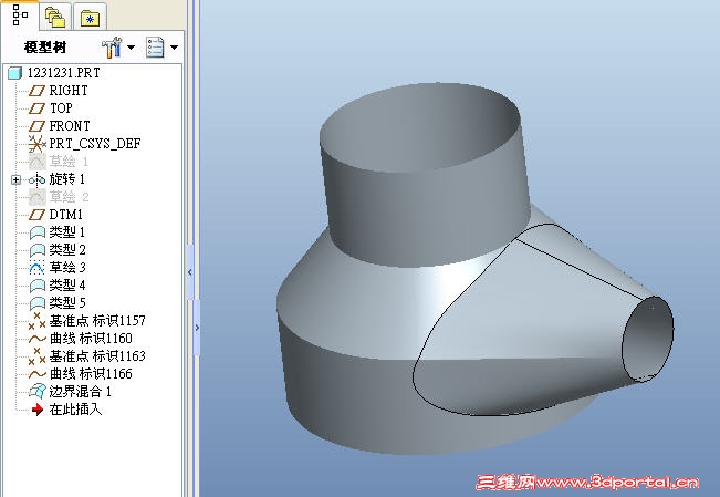

如图 未命名.jpg 两个面的连接线起初是用造型曲线做的 不能混合 之后用经过点创建了两条曲线还是不能混合 说边界曲线不形成一个环  望各位指教 4.0的版本

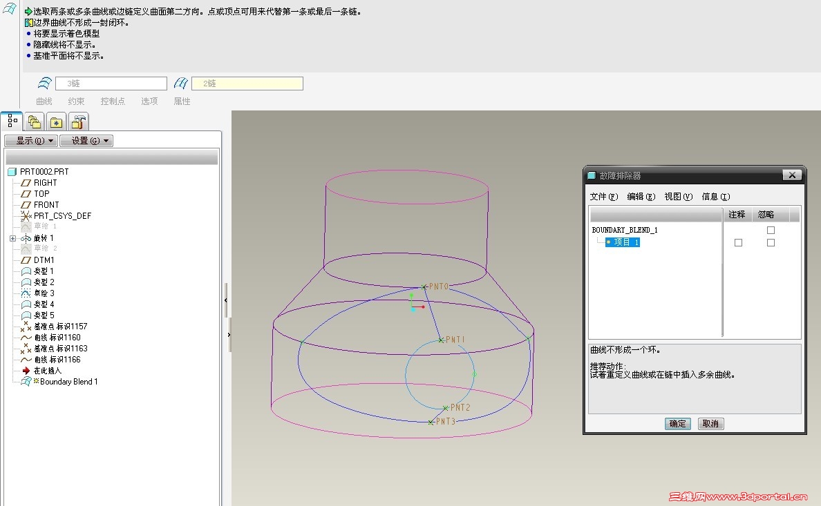

发表于 2010-10-18 15:31:49 | 显示全部楼层 来自: 中国广东中山
如图 1761089两个面的连接线起初是用造型曲线做的 不能混合 之后用经过点创建了两条曲线还是不能混合 说边界曲线不形成一个环  望各位指教 4.0的版本' G9 W. U- N- m+ n2 m% Z. E
Q初行者Q 发表于 2010-10-18 14:27 http://www.3dportal.cn/discuz/images/common/back.gif
. M) ~2 U. G2 w* Q: n2 w  b4 Y都提示了不是一个环、、线头没结合在一起、设置它
 楼主| 发表于 2010-10-18 22:04:11 | 显示全部楼层 来自: 中国山东青岛
汗....当然看了 设置了 可就是不行..........

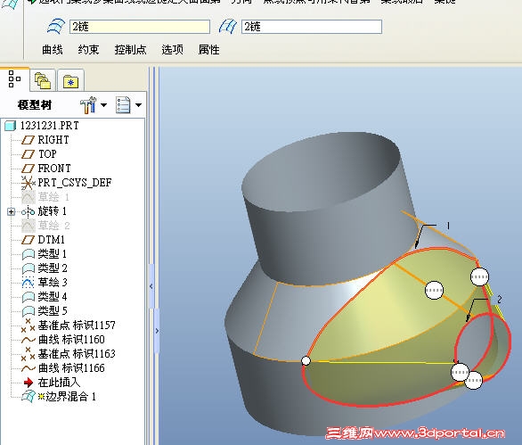

发表于 2010-10-19 08:54:12 | 显示全部楼层 来自: LAN
  你的怎么是3链和2链, 应该是2链和2链边界混合! 5.0PART.

发表于 2010-10-19 09:21:27 | 显示全部楼层 来自: 中国浙江宁波
混合上下两个面的连接点数目要一样,如果不一样就无法混合
发表于 2010-10-19 20:15:11 | 显示全部楼层 来自: 中国浙江宁波
选着线的时候 按shift 4.0prt
