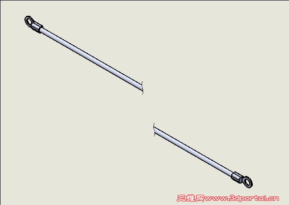

如图,天假折断线后,图形断开一段距离,工程图折断线是不是只能添加水平和竖直的?& p0 r# N1 p# n0 t5 T
这种情况怎么解决呢?

碰到过,只能尝试其它视图方法表达。不知是否有人已解决了?

那叫零件的断开画法,讲点专业术语行不,水平和垂直的断开画法足够用的了
发表于 2010-10-18 18:40:16 | 显示全部楼层 来自: 中国天津
你应该检讨结构的问题,越简单越好
发表于 2010-10-19 06:43:00 | 显示全部楼层 来自: 中国浙江嘉兴
一者:楼主视图是否布局妥当?
7 c) x' `) w: V4 \' ^再者:非要如此布局,可以考虑采用多配置出图(添加一个配置:在模型中就可把物件切断);

感谢各位的回答,刚出差两个月,没有来得及上论坛,这个问题已经过去了
9 X! e6 p- D/ Q" s我就是想要在工程图上表示一下部品的形象(我们公司有这个习惯),最后还是没有解决,只好按原来形象放上了,就是看着太占地方了
