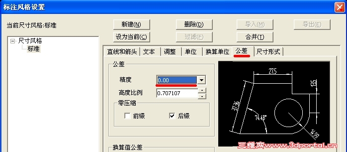

形位公差里的数值小数后两位零,怎样标注?09版的。。。谢谢
发表于 2010-10-18 16:11:37 | 显示全部楼层 来自: 中国河北廊坊
打开标注风格设置,或按尺寸样式图标→公差→选定精度0.00

不行,数值0.080修改不了
 楼主| 发表于 2010-10-18 17:25:36 | 显示全部楼层 来自: 中国安徽蚌埠
精度改成0.000以后也不行

想要那两个0,还是不想要?试试2楼的零压缩选项就知道了。
