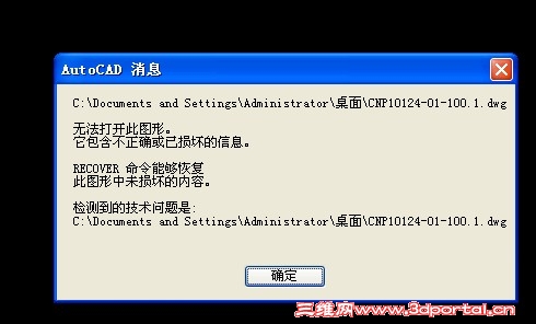

我用CAD2006画图, 保存是2004的格式, 但是用2009就打不开了,请问为什么?如图

把文件放到其它文件夹,同时改文件名,你文件名有两点(100.1.DWG)了与文件命名规则不符,有些软件打不开的

使了一下 3楼的方法 还是打不开

RECOVER命令修复试下,不然上存上来看下

修复一下应该没有问题。

修复使用一下  打开了, 多谢了
